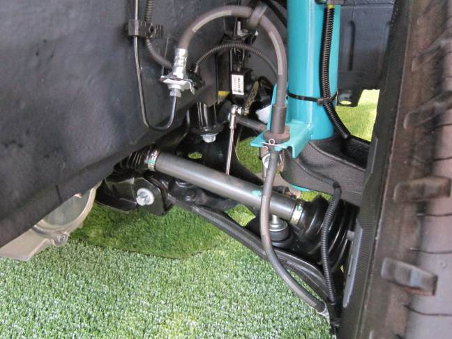

Giusto un confronto di sospensioni anteriori,per curiosità!
ognuno si faccia le proprie considerazioni
saluti

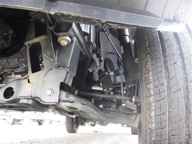

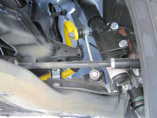

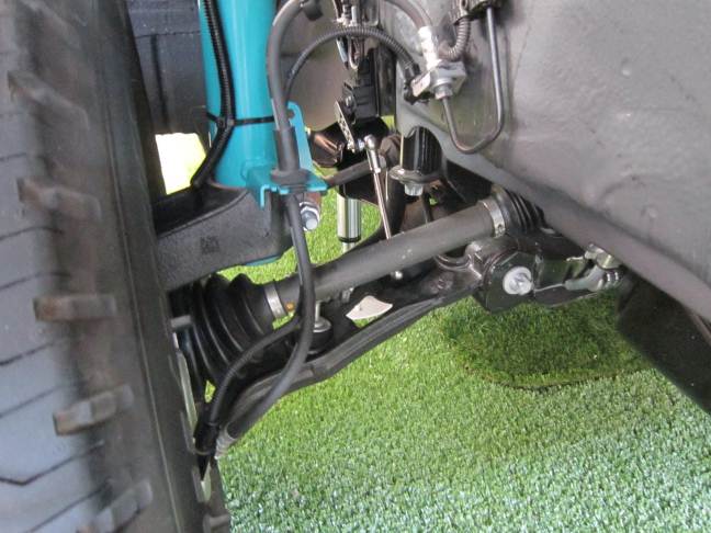

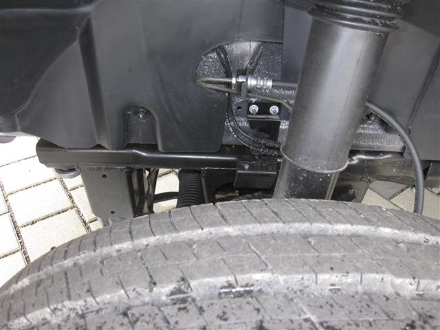

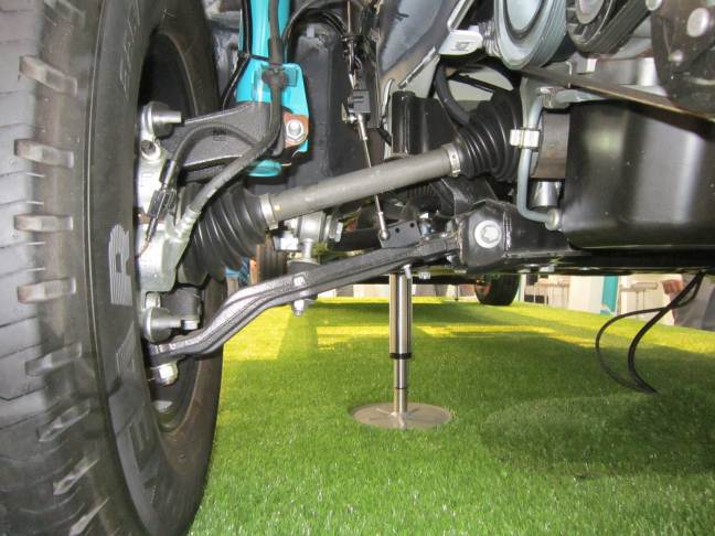

Da quelle foto non si notano le vere differenze, cioè il sistema di molla.  Nel Ducato coassiale all'ammortizzatore, sistema usato sulle vetture, ma che penso sia l'unico furgone grosso a usarlo ( e che è la fonte di tutti i problemi secondo me) , mentre per es lo Sprinter ma anche il Daily (versione mecbal) usano una balestra trasversale, che forse è quella che rende la sospensione capace di assorbire meglio le asperità senza trasmetterle, consente di reggere un maggiore peso e permette una corsa piu lunga della sospensione.
Per completare la galleriia di foto:
qui in piu c'è il semiasse anche davanti, la cors aancora piu lunga e un sottotelaio che alloggia anche il differenziale anteriore.
Non è il mio ma uno uguale fotografato prima dell'acquisto.
