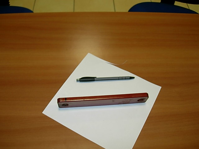

Allineamento dell'albero di trasmissione ... quando posso posto sempre la foto degli spessori dei supporti che andrebbero calibrati sopratutto se il mezzo viene rialzato.
Io con uno simile diede all'albero un'iclinazione omogenea per eliminare (non del tutto però)  delle risonanze

Io in sostanza ho fatto tre spessori uguali a quello in alluminio soessore 1 cm, ne ho messi due nel primo supporto vicino al ponte e uno nell altro. Mi sono accorto come gia detto che questa fastidiosa piccola vibrazione era peggiorata dopo che avevo alzato 2 cm il posteriore e li mi é venuta l idea di abbassare i supporti dell albero. quando alziamo i fuoristrada abbassiamo il supporto del riduttore per ovviare il problema, oppure si monta una doppia crocera. Nel daily però con un albero cosi lungo non pensavo che pichi cm facessero la differenza invece mi sono dovuto ricredere, provabilmente essendo un mh il problema delka vibrazione viene accentuato, inoltre sono anche spariti i piccoli saltellamenti in partenza ma sopratutto in retromarcia.
