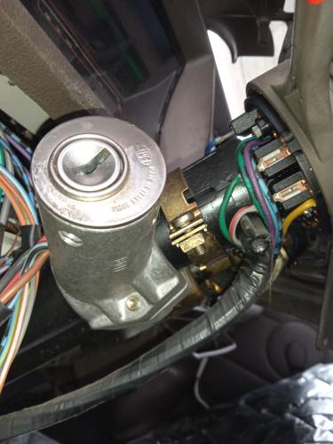

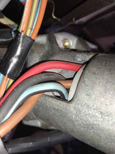

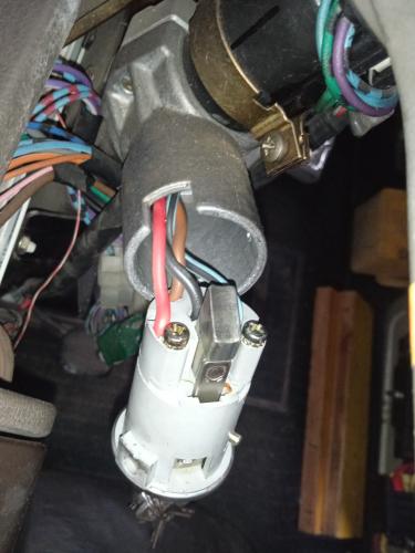

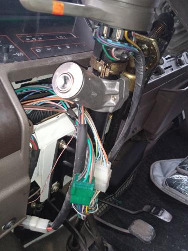

Inserito il 13/08/2022 alle: 21:23:33
IMG_20220813_211408.jpgIMG_20220813_210933_1.jpgIMG_20220813_210921_1.jpgIMG_20220813_210915.jpgsembra tutto in ottimo stato per avere 30 anni..non ce alcun faston sul cavo che viene interrotto dal blocchetto chiave...
Consono connessioni a vite ma non vado a toccarle perché non sono ossidate e hanno un ottimo aspetto...
Immagino che il cavo arriva marrone alla chiave ed esce rosso verso il solenoide corretto?
Il problema deve stare nel solenoide stesso come dice rucki... staremo a vedere come evolve...

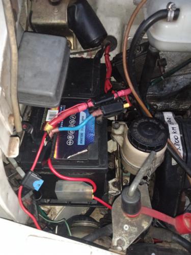

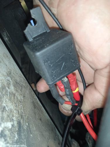

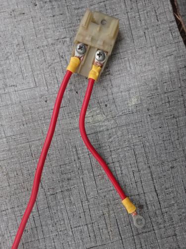

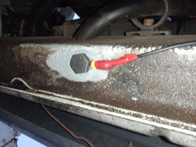

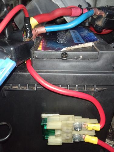

Ciao oggi ho fatto quello che mi hai suggerito...
devo solo fissare il relè domani perché si è fatto buio poi
IMG_20220814_214702_1.jpgIMG_20220814_195358.jpgIMG_20220814_214605.jpgIMG_20220814_214732.jpg
Ho usato allá fine un cavo da 6mmq per il cavo di potenza del solenoideè,da batteria a relè..poi da relè a solenoide ho sfruttato un Piccolo tratto finale del vecchio cavo dalla chiave che è da 4mmq.
Per il positivo bobina del relè ovviamente ho usato anche se esagerato il vecchio cavo della chiave..
Negativo bobina sul telaio alla meno peggio...
Ho un dubbio...
Quanto assorbe in spunto il solenoide?
Sul web ho letto cose contrastanti..chi dice 4/8 amper chi dice fino a 30)40 (che secondo me è esagerato visto che il motorino intero mi assorbe al caldo meno di 150A)...
Avevo solo piccoli portafusibili a vetro da massimo 13A..allora per sicurezza e visto il cavo da 6mmq, ho usato un portafusibible maxi che avevo e fusibile da 30A..il minore che avevo maxi...
Secondo voi posso mettere un fusibile più piccolo da 15 o 20 A?
Devo comprare il portafusibible lamellare non maxi eventualmente...
Ora attendiamo mesi a vedere se il problema è stato almeno palliato dalla modifica e miglioramenti del circuitosmiley

il maxi l' ho messo solo perché ha delle belle piastrine di rame con bullone e veniva bene con i capicorda del cavo da 6mmq...ma mi sa che il minimo dei fusibili maxi è 30A..o sbaglio?

Rigira e rigira non si sà cosa é fintanto che si trova il motivo . Faccio un esempio qualsiasi contatto elettrico col tempo non é piu perfetto o é in parte bruciato o perlato . Nei due casi puo funzionare fintanto che la corrente che ci passa é sufficente per azionatre quello richiesto . Sé il blochetto chiave per esempio é in parte bruciato passerà corrente sufficiente ma non sempre , sé metti un relé certamente la corrente necessaria per azionare il relé é molto di meno che azionare direttamente il soleonide , ma il probema non é eliminato mà spostato solo fintanto che la corrente necessaria é sufficente per il relé e dopo sei da capo proprio perché il contato é guasto . Questo ragionamento mio che ho spiegato vale per tutti i contatti . Per questo che a mio personale parere é un contatto o carboni che creano il problema .
Una cosa che puoi anche guardare che certi cavi di rame possono ricevere un ossidazione interna , sé il cavo che ai eliminato dalla BM al solionide elimini un pezzo di 10 cm e di isolazione vedi che ha un colore nero e direi “marcio “ puo essere anche un motivo , deve essere col rame . Per quanto consuma un solionide di un Ducato non posso dirlo io sé necessario uso un amperometro a pinza e poi adatto il fusibile secondo necessità -
Rucki
15/06/2018 11024
Inserito il 16/08/2022 alle: 20:12:17
In risposta al messaggio di Rucki del 16/08/2022 alle 19:49:11
la corrente che ci passa é sufficente per azionatre quello richiesto . Sé il blochetto chiave per esempio é in parte bruciato passerà corrente sufficiente ma non sempre , sé metti un relé certamente la corrente necessaria per azionare il relé é molto di meno che azionare direttamente il soleonide , ma il probema non é eliminato mà spostato solo fintanto che la corrente necessaria é sufficente per il relé e dopo sei da capo proprio perché il contato é guasto . Questo ragionamento mio che ho spiegato vale per tutti i contatti . Per questo che a mio personale parere é un contatto o carboni che creano il problema . Una cosa che puoi anche guardare che certi cavi di rame possono ricevere un ossidazione interna , sé il cavo che ai eliminato dalla BM al solionide elimini un pezzo di 10 cm e di isolazione vedi che ha un colore nero e direi “marcio “ puo essere anche un motivo , deve essere col rame . Per quanto consuma un solionide di un Ducato non posso dirlo io sé necessario uso un amperometro a pinza e poi adatto il fusibile secondo necessità -
Ciao.. secondo me fili e blocchetto non ci entrano nulla ma è come dici..piattina, carboni etc...
tutto intorno al blocchetto sembra nuovo,contatti etc etc.. ovviamente non ho potuto vedere proprio il meccanismo del contatto.
So cosa dici dei fili ossidato all internolaugh. sai quanti ne ho cambiato  o soprattutto detto di cambiare a qualcuno che ha vecchi camper con cose mal fatte e cavi come dici tu, neri all interno o verdastri...
 Statisticamente penso, ma potrei anche sbagliare ,che la causa sia all interno del gruppo solenoide-motorini.
Ripeto ha fatto il problema una decina di volte in tipo 500 o Mille accensioni. E fondamentalmente mai visto che con BS si è risolto tutta la decina di volte.
Volevo solo capirci di più e l' ho fatto grazie alle indicazioni che mi avete dato..
Ora il circuito è migliorato elettricamente per forza di cose..se peggiora in frequenza prenderò altri provvedimenti...o con calma apro il motorino...ma non a breve
Ho deciso che lascerò il portafusibible maxi da 30 A alla fine perché è adeguato per il cavo da 6mmq(che è la cosa più importante) e ha le.connessioni a bulloncino che mi piacciono... inoltre il relè è pure da 30A..quindi sicuramente il solenoide non assorbe di più...
al massimo appena ne compro un paio lo cambio con un portafusibible midi perché è meno ingombrante.
Un giorno stacco il positivo del motorino e guardo con lo shunt quanto assorbe solo il solenoide.

Ciao.. è frequente? Prova a fare la modifica del relè con un cavo corto e più grosso e vedi se cambia qualcosa. Di sicuro come ha detto Archimede male non fa perché migliori l'.efficiemza del circuito e stressi meno il contatto di accensione (su cui non passerà più corrente salvo pochi mA del relè).
