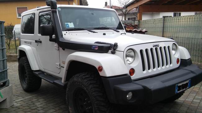

Inserito il 26/07/2016 alle: 16:46:16
io mi ero attrezzato cosi dopo aver venduto la Jimmy
