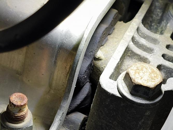

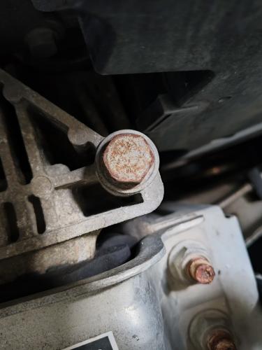

Buongiorno a tutti, sul mio camper avverto una strana vibrazione quando accelero in salita. In pratica se mi trovo in salita a circa 1800 giri avverto questa vibrazione seguita da un leggero rumore. La prima cosa che ho pensato sono i supporti motore, in effetti, dopo averli controllati tutti e quattro quello lato distribuzione non mi convince tanto. Allego qualche foto per ricevere qualche parere da parte vostra. A qualcuno è capitata la stessa cosa? Come vi sembra il supporto dalla foto? Dite che si potrebbe sostituire facilmente? Grazie a tutti IMG20251229110747.jpgIMG20251229110742.jpgIMG20251229110449.jpg

In che marcia?...immagino non nelle prime marce, se dalla quarta in poi in salita a 1800 giri, è una vibrazione da sottoccoppia, serve una marcia in meno.
Ovviamente la vibrazione andrebbe sentita, potrebbe essere anche da componente metallico mal assemblato...non credo sia un problema di supporti motore.

Diciamo che più che la marcia è il numero di giri che influisce. Se sono di 6 a 1800 giri e scalo di marcia non lo fa ma se scendo a quei numeri di giri lo fa anche di 5. Dici che non c'entrano nulla i supporti? Cmq grazie per la risposta

La sesta in salita è sempre una marcia che non si dovrebbe mai usare, ovvio che poi si usurano organi di trasmissione, intasano FAP, e le vibrazioni devono essere considerate una ovvia conseguenza di un motore che lavora male.

no, non c'entrano i supporti, o meglio c'entrano perchè ormai rovinati
a quei giri, come ti hanno detto, ,mettere sotto sforzo il motore, è deleterio

Se sopra i 2000 giri il rumore non c’è e a 1800 si, la soluzione e quella già suggerita, scala laugh
Con i motori moderni bisogna abituarsi a usare tutte le marce e non solo la più alta.

Il problema è che la maggior parte di chi ha un camper, soprattutto abbastanza recente con tanti cavalli, è convinto che si debba guidare come una auto, invece va guidato come un camion
