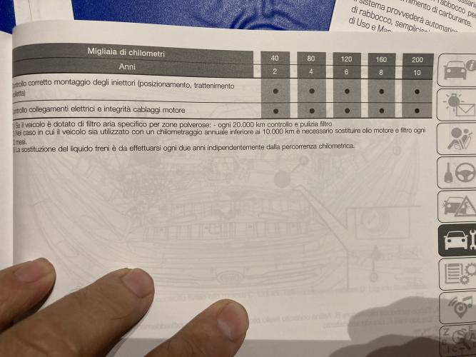

Nell’ultima pagina del libretto uso e manutenzione si legge
Se il mezzo ha fatto meno di 10000 km cambiare l’olio dopo 12 mesi.
Certo che mi sembra un paradosso ma a questo punto è chiaro che il tagliando va fatto dopo un anno e non dopo due
