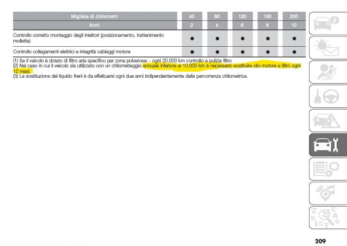

Di un anno se viene segnalato dalla spia e dal messaggio, altrimenti ogni due o 48000 km.
Comunque il tagliando andrà fatto ogni 2 anni ( il cambio olio e filtro olio NON è il tagliando )

E cosa cambia, di fatto, visto che non farò 10000 chilometri dovrò sostituire olio e filtri, praticamente un tagliando.
Di può affermare che il tagliando è biennale ma olio e filtri sono annuali obbligatori perché se non lo faccio perdo la garanzia.

Guarda che il cambio olio e filtri se si fanno meno di 10000 km./anno è obbligatorio solo per le versioni Natural Power ( pag. 207 - 208 - 209 )          OCCORRE FARE ATTENZIONE A QUELLO CHE SI LEGGE
Spero che adesso tu sia più tranquillo su quanto ti viene detto non solo da me!
Il tagliando al Ducato si fa entro i due anni ( punto ) o  48000 km.

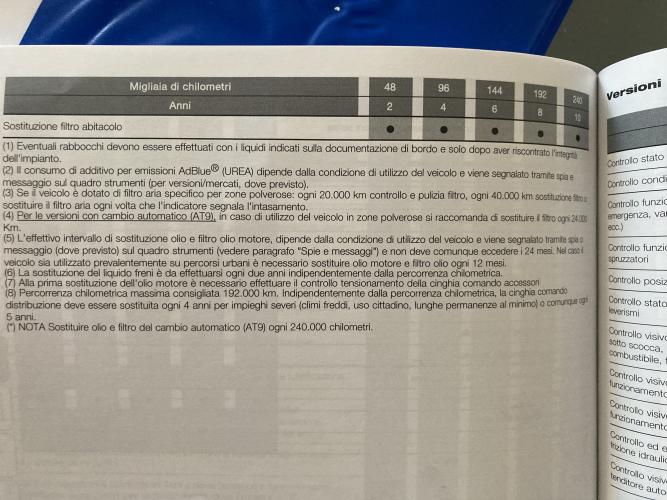

( pag. 204 - 205 - 206 ) E cosa cambia, di fatto, visto che non farò 10000 chilometri dovrò sostituire olio e filtri, praticamente un tagliando.  Guarda che il cambio olio e filtri se si fanno meno di 10000 km./anno è obbligatorio solo per le versioni Natural Power ( pag. 207 - 208 - 209 )          OCCORRE FARE ATTENZIONE A QUELLO CHE SI LEGGE Spero che adesso tu sia più tranquillo su quanto ti viene detto non solo da me! Il tagliando al Ducato si fa entro i due anni ( punto ) o  48000 km.
Questo è un altro punto oscuro, le note con gli stessi numeri, salti una pagina e rileggi gli stessi numeri….(o quando fai tre cose insieme)
Comunque alla fine non farò il tagliando ma olio e filtri li cambio.
