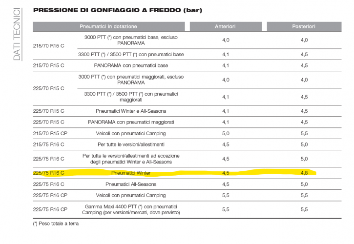

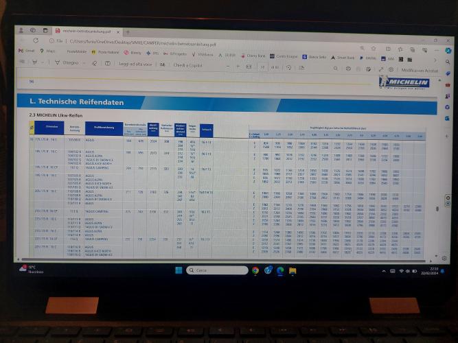

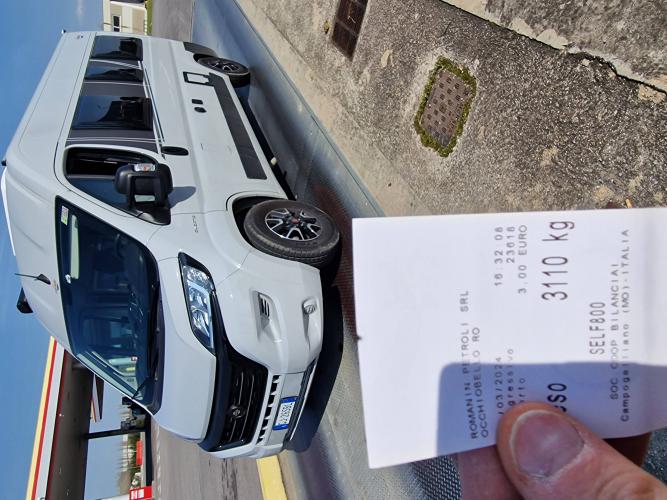

Comunque questo è il peso con tutto quello che mi serve e con il serbatoio delle chiare pieno e serbatoio del gasolio pieno. Con il gommista abbiamo verificato la pressione e anche ieri sera a casa con il mio compressore. Il valore è di 4,8 bar quindi non viaggio sgonfio (Pneumatico WINTER C non CP con IC 120/121)
Per quando riguarda il libretto di uso e manutenzione l'ho letto, anzi te lo riporto per conoscenza. Mi sono permesso di sottolineare la voce relativa agli pneumatici che monto:
Mi sembra che i commenti stiano andando un po' troppo sul personale, rimarrei nel contesto, anche perchè parlare di pressioni a vanvera si rischia di diventare palloni gonfiati...

Valerio sei fin alto di pressione, io viaggio sui 3.8/4.00, con un furgone come il tuo e pesi come i tuoi, mai superato i 3400 /3500. Allego la tabella Michelin con le nostre misure e le pressioni consigliate per le loro gomme in base al peso sull'asse (il secondo valore è per le ruote gemellate)
C'è da dire che io non sto mai fermo, il mio van ha 45000km fatti in 14 mesi, cmeslo lascia fermo per mesi  è bene che alzi la pressione al massimo consentito quando il mezzo è  fermo. La pressione consigliata dai costruttori, spesso la massima consentita, è solo per evitare la ovalizzazione delle carcasse durante le soste prolungate.
Ho fatto diverse prove al proposito, e con le pressioni che uso non ho problemi ne di surriscaldamento, ne di usure anomale, ne di imprecisione di sterzo o tenuta di strada.

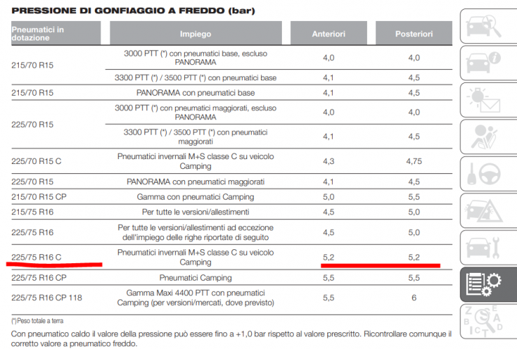

Veramente a pagina 2 non dici esattamente questo...prima di rispondere sono andato a leggere attentamente... Comunque questo è il peso con tutto quello che mi serve e con il serbatoio delle chiare pieno e serbatoio del
gasolio pieno. Con il gommista abbiamo verificato la pressione e anche ieri sera a casa con il mio compressore. Il valore è di 4,8 bar quindi non viaggio sgonfio (Pneumatico WINTER C non CP con IC 120/121) Per quando riguarda il libretto di uso e manutenzione l'ho letto, anzi te lo riporto per conoscenza. Mi sono permesso di sottolineare la voce relativa agli pneumatici che monto: Mi sembra che i commenti stiano andando un po' troppo sul personale, rimarrei nel contesto, anche perchè parlare di pressioni a vanvera si rischia di diventare palloni gonfiati...
bello figo, cerca ben di stare nei parametri dell'educazione quando scrivi di me.
detto questo ti allego le info dal sito Fiat
e comunque, hai delle 120/121 che dubito essere montate in originale, che comunque, non portano di certo la stessa pressione... ecc. ecc.
Poi basta, sono stanco di gente così...

bello figo, cerca ben di stare nei parametri dell'educazione quando scrivi di me. detto questo ti allego le info dal sito Fiat e comunque, hai delle 120/121 che dubito essere montate in originale, che comunque, non portano di certo la stessa pressione... ecc. ecc. Poi basta, sono stanco di gente così...
Guarda, hai fatto tutto tu. Bastava leggere dall'inizio, nel primo messaggio c'erano marca e caratteristiche dello pneumatico, senza andare a scrivere che "vado in giro con le ruote sgonfie" e "che non leggo i manuali" e "che sono sovraccarico"
