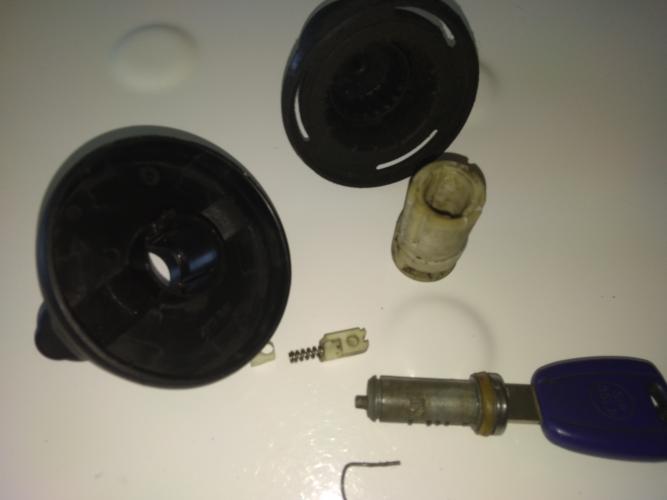

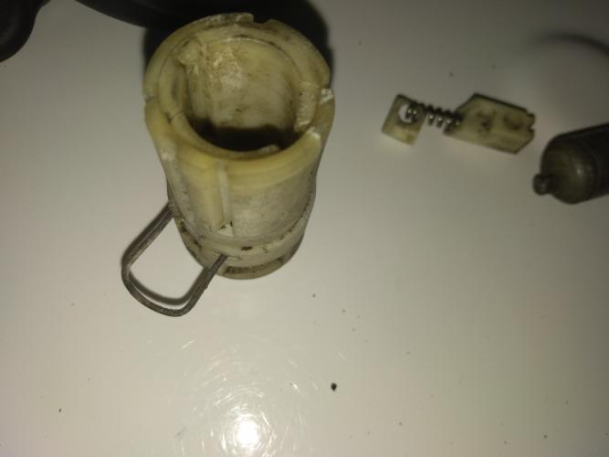

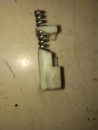

Salve, sul mio camper daily ho lo stesso problema...quindi leggendo il tuo post mi hai fatto venire voglia di smontarlo per vedere com'è fatto dentro, ed eventualmente ripararlo...ma purtroppo dopo averlo aperto mi sono reso conto che c'è poco da fare perché si é rotto un meccanismo/linguetta fatto di una plastica sottile! in poche parole ci vuole il tappo nuovo!
un saluto. Danilo.

...sacrificato??no no winkil tappo l'ho rimontato é funziona come prima...cioè rotto come prima!! scherzi a parte, se si riesce a trovare un tappo uguale il cilindretto si puo cambiare!!

...ho rismontato il tappo, modificato l'ingranaggio rotto inserendoci un perno di alluminio ...con il risultato finale che il tappo adesso si chiude a chiave!!
