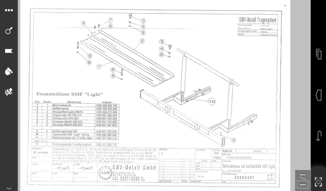

Come faccio a sapere se questo portamoto potrebbe andare sul mio??
Ringrazio tutti per la collaborazione
21/03/2009 29172
Inserito il 10/08/2015 alle: 21:26:03
Ti sdrai sotto al veicolo e prendi la misura tra i due longaroni del telaio e vedi se al 10 della tabellina c'è tale misura
