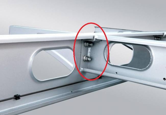

Provo a dire la mia al riguardo del telaio Al-ko che uso ormai da anni e che non mi è mai piaciuto.
In parole povere la resistenza di una struttura ad una forza è data dalla sua sezione.
Se si analizza un telaio Fiat o della concorrenza con Al-ko si deve confrontare lo sviluppo della lamiera in altezza per il carico verticale ed in larghezza per il cariico orizzontale.
Anche lo spessore della lamiera ha la sua grande importanza ma, non potendolo confrontare correttamente, teniamolo come relativa incognita.

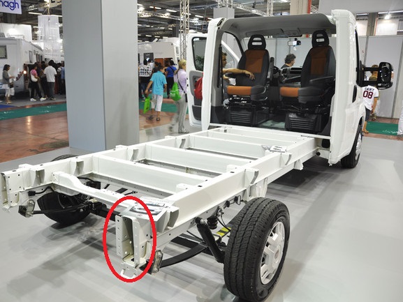

Da questa foto si può vedere la sezione del telaio del Ducato:

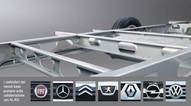

Qui sotto delle foto del telaio Al-ko dove si può notare la grande differenza concettuale nella sezione.
Si può notare la differenza dello sviluppo della lamiera nella sezione verticale; si potrebbe dire (sempre a grandi linee) che è quasi la metà! Magari sarà sufficiente per il carico verticale di 35/42 q.li ma non si potrà certamente dargli palma di migliore.
Dove poi si vede una enorme differenza e questo in negativo è nell'assemblaggio dei due longheroni dove nei telai tradizionali viene creata una struttura saldata e con profili a sezione rettangolare e chiusa dando il massimo della resistenza torsionale oggi possibile.
Nel talio Al-ko questi distanziali sono praticamente aperti e tenuti assieme da due bulloni.
Immaginate di potervi mettere ad un'estremità di questi profili, Fiat ed Al-ko e provare a torceli o sollecitarli nelle diverse direzioni, secondo voi quale riscireste a far cedere?
Va da se che, per poter 'tenere in squadra' questo telaio, c'è bisogno di fissarlo ad un bel piano superiore.
