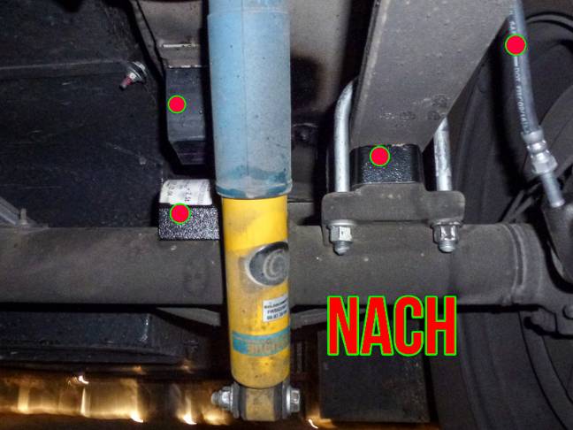

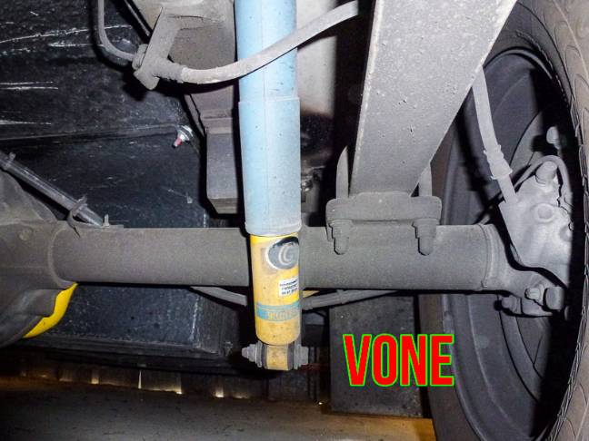

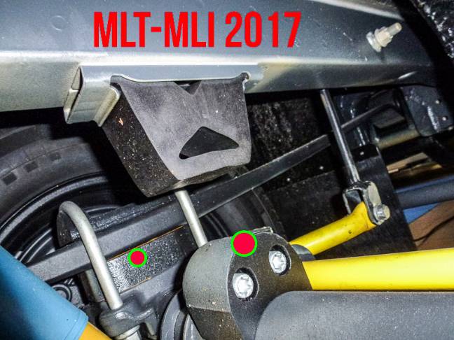

Inserito il 22/03/2017 alle: 18:30:26
Per esempio sui nuovi ML-t e ML-i 2017 hanno apportato delle piccole modifiche alle sospensioni per alzare un po' il posteriore (c'era un articolo sulla rivista on-line Promobil.de)
prima
dopo
Per Antonio/Grinza
Ho provato - ma non guidavo io - un ML-i e ti posso assicurare che non dondolava affatto; cosa invece evidente in un modello Starlight che provai - e non guidavo io neanche allora - tre/quattro anni fa'.
Ciao a tutti
Pierluigi
Modificato da kind of blue il 22/03/2017 alle 18:31:35
Inserito il 22/03/2017 alle: 19:56:09
In risposta al messaggio di kind of blue del 22/03/2017 alle 18:30:26
Per esempio sui nuovi ML-t e ML-i 2017 hanno apportato delle piccole modifiche alle sospensioni per alzare un po' il posteriore (c'era un articolo sulla rivista on-line Promobil.de) prima dopo Per Antonio/Grinza Ho provato
- ma non guidavo io - un ML-i e ti posso assicurare che non dondolava affatto; cosa invece evidente in un modello Starlight che provai - e non guidavo io neanche allora - tre/quattro anni fa'. Ciao a tutti Pierluigi   Siediti al sole. Abdica e sii re di te stesso (Fernando Pessoa)
Questa è la soluzione proposta già dal 2016 ed ora adottata sulla produzione 2017.
anche questo Goldsmitts!
va verificata nel tempo , quando la monolama perde l ' elasticità iniziale,temo non sia risolutiva.
Inserito il 22/03/2017 alle: 21:39:31
In risposta al messaggio di latrofa124 del 22/03/2017 alle 19:56:09
Questa è la soluzione proposta già dal 2016 ed ora adottata sulla produzione 2017. anche questo Goldsmitts! va verificata nel tempo , quando la monolama perde l ' elasticità iniziale,temo non sia risolutiva. Roberto
questa soluzione non modifica in nessun modo la resa e funzionamento della sospensione, solo rialza un po il posteriore che era troppo basso e che spesso in quei modelli rischiava di battere a terra.
La ho vista e fotografata su un MLI 580 espostoin salone. Ci avevo guardato sotto vedendolo bello alto dietro, quando invece lo ricordavo pericolosamente basso.
Cio non togle che se invece uno carica molto, OLTRE a quel rialzo, si puo mettere un secondo foglio che allora rinforza la tenuta al peso.
