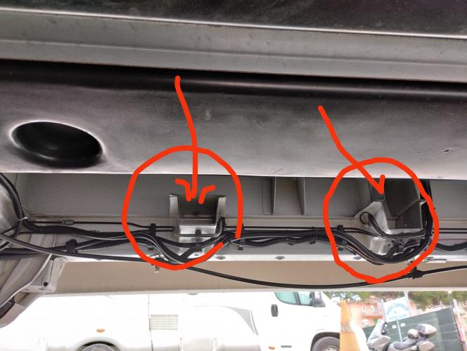

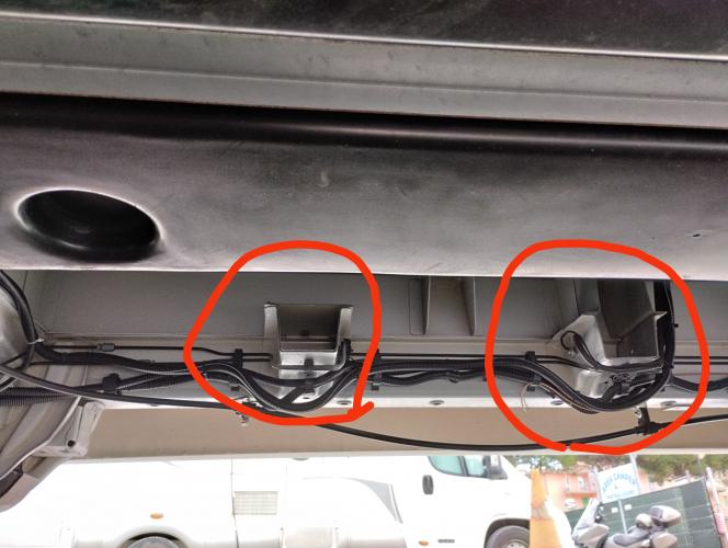

Buongiorno, domando e chiedo un vs. consiglio se qualcuno ha, o avuto un'esperienza come la mia. Mi spiego:
Giorni fa ho fatto installare un riscaldatore sotto il pianale e abbiamo visto (con stupore) che sono state mozzate 2 traverse dei longaroni del telaio. Quelle 2 traverse sono state mozzate perché sarebbero state in linea con un "gavone/ripostiglio" posto sotto lo stesso pianale. Cioè se non vado errato invece di modificare la struttura dello stesso "gavone" o fare passare le 2 traverse all'interno di esso, hanno preferito (secondo me per andare al risparmio...) mozzarle. Chiaramente a danno della stabilità del veicolo. Infatti, sin dall'inizio quando percorro strade un po' sconnesse sembra di andare in "barca" nonostante vada un'andatura molto moderata. Tanto che già a suo tempo pensavo di mettere delle sospensioni a soffietto o in alternativa (migliore sicuramente) le sospensioni OMA. Secondo voi, consigli...? Grazie. P. S. La Casa costruttrice è la Rapido.

Allora, ricapitoliamo: Il camper è nuovo immatricolato novembre 2022. Rapido motorhome mod. 896 F lunghezza 7,45 metri. Quello che ha notato "l'anomalia" è un camperista in pensione e prima faceva il meccanico generico. Riguardo la domestichezza penso di averla acquisita dopo aver ben girato per 30 anni con diversi (9) camper 5 dei quali con lunghezza di 7, 45 metri e mai in sovrappeso. Cmq. può essere che con l'età (77) avanzata sia diventato un po' più "fifone" o più prudente di quando ero più giovane. Riguardo le 2 traverse tagliate può darsi che non siano portanti ma di certo non poggiava il pavimento. Infine a giorni farò il primo tagliando scocca e lo farò presente al Concessionario. Non quello dove l'ho acquistato perché (giusto per non farmi mancare niente...) con quello ho un contenzioso in corso e pertanto mi sono rivolto ad un'altra Concessionaria. Restando a disposizione per ulteriori ed eventuali chiarimenti, saluto tutti e vi ringrazio.

perdonami, ma non riesco a capire
se sono dal telaio verso l'esterno, non sono traversine del telaio ma della cellula, al massimo sono i naselli per fissare i cassoni al telaio
se invece vanno da un longherone all'altro  internamente al telaio, si sono traversine del telaio e in nessun modo possono essere tagliate ne forate

perdonami, ma non riesco a capire  se sono dal telaio verso l'esterno, non sono traversine del telaio ma della cellula, al massimo sono i naselli per fissare i cassoni al telaio se invece vanno da un longherone all'altro  internamente al telaio, si sono traversine del telaio e in nessun modo possono essere tagliate ne forate
vedendo la foto sembra che siano dal longherone esterno verso l'interno visto che dall'altra parte si vede la bandella di rifinitura sotto la parete, e specilamente quella a dx della foto mi sembra quella grande che di solito unisce i 2 longheroni... ...o mi sbaglio ?

Anche sul mio Adria Sonic sono tagliate.
Vedo che parecchi allestitori tagliano 1 o 2 traverse per fa spazio.
Se lo fanno sicuramente anno il bestare di Stellantis/Fiat altrimenti non penso lo farebbero.

Dalla foto non riesco a capire bene ma credo si tratti del telaio camping-car e quindi ribassato e dovrebbe essere quello della foto qui sopra.
Se il mezzo è nuovo senz'altro il costruttore avrà fatto delle modifiche autorizzate in questo caso dalla Fiat,
MI sembra comunque di vedere un controtelaio che servirà a sopperire al taglio dei traversi e ridare consistenza alla struttura.

non sono sicuro che sia un bene tagliare due traversine contigue, potrei capire una ma due no di certo
io un mezzo del genere, non lo vorrei nemmeno regalato, non immaginate le torsioni su quel telaio che si ripercuotono sulla cellula

confermo quanto detto da Alexf
da foto sembra telaio camping car special, con controtelaio, oppure telaio standard normale
nel primo caso il controtelaio sopperisce alla mancanza delle 2 traversine
nel secondo caso il telaio è già di per se rinforzato
il mezzo ha per caso il doppio pavimento?
anche se vai dal concessionario, non penso che risolvi qualcosa
tutti quei mezzi probabilmente sono costruiti nello stesso modo
in ogni caso chi omologa il mezzo (in questo caso Rapido) ne risponde civilmente e penalmente

Non riesco a capire ... tra l'altro quei 2 supporti sembrano comunque diversi. Credo che sollevato su un ponte e confrontato si riesca a capire bene a cosa servono. Quello che so è che Fiat consegna il Ducato senza controtelaio solo ad aziende che siano in grado di renderlo portante, altrimenti lo consegnano con il controtelaio.
