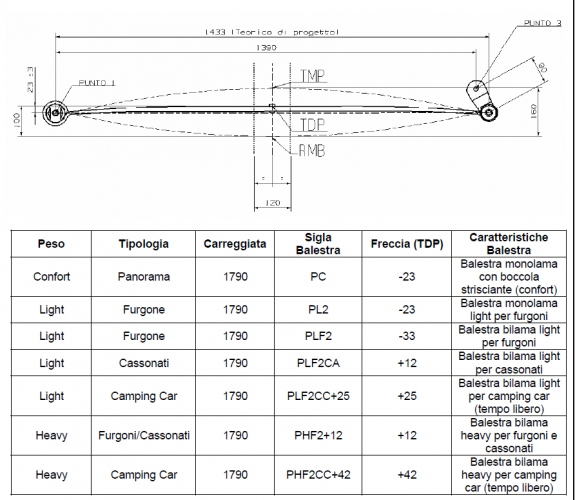

Il telaio Heavy ha le balestre maggiorate? Io penso che per sostenere il peso di 42 q.dovrebbero essere maggiorate. buona serata Edward
Tralasciando le versioni  modificate AlKo, le versioni standard Heavy (o Maxi) del Ducato, montano sempre balestre maggiorate rispetto alle versioni Light.
Inoltre va considerato che a parità di chassis (Light o Maxi), le balestre sono ulteriormente differenti a seconda che si tratti del Ducato "normale" o in versione Camping Car (la versione specifica per allestimenti camper).
Tutte le versioni Heavy, rispetto alle versioni Light, hanno le balestre posteriori o rinforzate o doppie, a seconda della massa omologata.
Il Maxi 3500kg e 4000kg dell'attuale X290 hanno la monobalestra, mentre il 4200kg ha la doppia balestra, in tutti i casi calibrate per sopportare il maggior carico rispetto al Light.
Per concludere, e sintetizzare, un Ducato Light furgone, ha le balestre meno performanti di un Ducato Light Camping Car, stessa cosa per le versioni Maxi/Heavy, la versione Camping Car monta sempre balestre più adatte a sopportare il maggior peso.
Questo ad esempio è uno specchietto delle versioni balestre della precedente versione X250, non ho trovato quella dell'X290, il quale, oltre a proporre (ma solo in opzione, non come standard) balestre in composito, prevede la doppia balestra solo sul 4200kg
Questo per quanto riguarda le opzioni standard Fiat, chiaramente ogni allestitore può modificare gli allestimenti che propone, aggiungendo o sostituendo componenti secondo necessità e proposte...
Ovviamente le versioni Maxi/Heavy hanno anche altri componenti tecnici maggiorati, ma vista la tua domanda, non sono argomento di discussione...

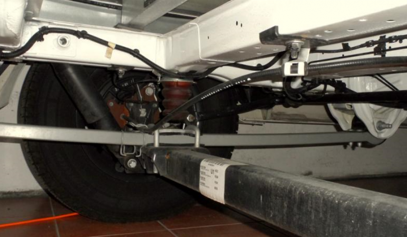

La balestra in composito è un'opzione, che l'allestitore decide se richiederla a Fiat e proporla, come standard la balestra è sempre in acciaio.
Questa la foto di un utente di COL che aveva le balestre in composito sul suo mezzo, non ricordo chi era...
