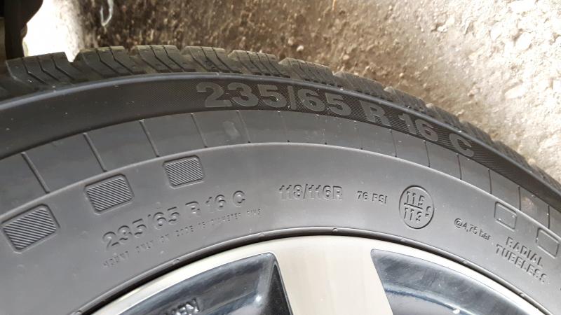

Sui miei attuali pneumatici leggo 118R
a oltre130km/h vado tranquillo? IMG_20210619_113311(1).jpg

Sui miei attuali pneumatici leggo 118R a oltre130km/h vado tranquillo?  Roberto
Da vedere così hai le mie stesse gomme.
Comunque fino a 170 km/h non ci sono problemi per quelle gomme all'IC di 118; ovviamente la pressione deve essere adeguata al peso o superiore sennò vengono a mancare le condizioni necessarie per rispettare l'IC e l'IV.
Ma la foto è del tuo Sprinter TA?
Allora nel TA hanno cambiato misura, perchè nel TP era 235/65R16 e nel 4x4 225/75R16 oppure 245/75R16
solo una curiosità.

Ma la foto è del tuo Sprinter TA? Allora nel TA hanno cambiato misura, perchè nel TP era 235/65R16 e nel 4x4 225/75R16 oppure 245/75R16 solo una curiosità.
Tommaso, sono dell'attuale TA.
sono Continental  VanContact Camper

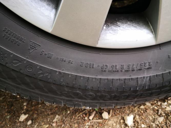

Ho visto spesso pneumatici da carico con doppia identificazione, cioè con indice di carico piu elevato abbnato a indce di velocità piu basso e indice di carico piu basso abbinato a indce di velocità piu elevato.
Questo l'esempio della doppia classificazione, erano sul TP. 20161014_154432(1).jpg

Questo l'esempio della doppia classificazione, erano sul TP.  Roberto
In questo caso la doppia classificazione vale per il gemellato.
Erano su Mercedes Sprinter TP ruota singola.
A indice di carico inferiore, guadagna codice velocità S

Il primo valore di IC fa riferimento al montaggio su ruota singola mentre il secondo valore , più basso, al montaggio su ruota gemellata

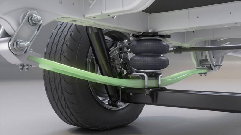

La balestra in composito è un'opzione, che l'allestitore decide se richiederla a Fiat e proporla, come standard la balestra è sempre in acciaio. Questa la foto di un utente di COL che aveva le balestre in composito sul suo mezzo, non ricordo chi era...

ci sono validi motivi per cui un allestitore debba fare il dispetto al cliente di dargli le balestre di plastica anzichè quelle vere?
ci sono validi motivi per cui un allestitore debba fare il "dispetto" al cliente di dargli le balestre "di plastica" anzichè quelle "vere"?
Solo oggi pomeriggio avevo letto queste pagine,
l riguardo viaggio spesso con un amico dotato di profilato Laika che monta queste sospensioni e non ha mai denunciato lamentele.
Comunque, poco fa su Promobil, ho visto questa foto proveniente da Goldschmidt (gruppo Hymer) e sarebbe quindi il caso di pensare che i 'dispettosi monelli' aumentano....
