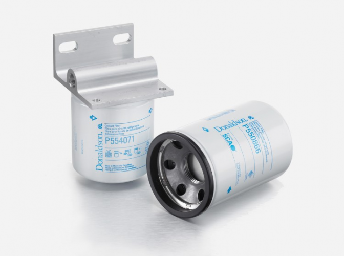

E pensare di inserire nel circuito , senza il termostato
un FILTRO adeguato atto a fermare tutta la ruggine .
Questo per evitare di mettere fuori USO anche la pompa
e otturare qualche condotto della testata.
Questo da montare definitivo e da lasciare fisso.
Filtri Donaldson
I filtri per liquido refrigerante rimuovono contaminanti e mantengono l'equilibrio del sistema
https://www.donaldson.com/it-it...

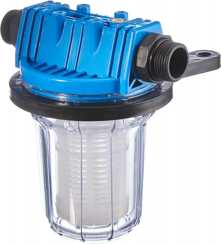

o un semplice di questi solo provvisorio
