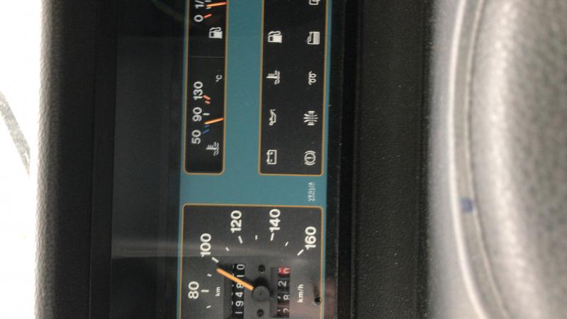

Inserito il 19/02/2018 alle: 13:09:07
8F60B230-A137-4035-B664-1398D963F70D.jpeg Ciao a tutti, finalmente son riuscito a iscrivermi... presenteró il mio mezzo nella sezione apposita, ma intanto volevo condividere anche io il “dubbio “ temperatura acqua...qui ero in autostrada da padova a brescia(novembre)nn sale più di cosi. Settimana scorsa, Saló, era sulla seconda linea blu...aria calda esce sempre , quindi penso sia un problema della lancetta; eventualmente dove misurare la temperatura acqua?
Ducato 2500 Td 1992
ciaooo
Speedy3
Speedy3
Inserito il 19/02/2018 alle: 13:12:21
In risposta al messaggio di Pech83 del 19/02/2018 alle 13:09:07
sale più di cosi. Settimana scorsa, Saló, era sulla seconda linea blu...aria calda esce sempre , quindi penso sia un problema della lancetta; eventualmente dove misurare la temperatura acqua? Ducato 2500 Td 1992 grazie  ciaooo
Puoi misurare sul tubo alto che va la radiatore, sarà sempre una temp esterna e quindi non precisa, ma la valvola che apre a 82°C, mantiene, avanzando, la temp a quel valore, di lancetta, circa !
A 90° circa parte la prima ventola e a 100°C la seconda !
