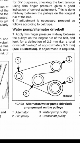

Ciao a tutti, mi riaggancio alla discussione perché ho sostituito la cinghia servizi al mio transit aspirato 4fb. Il manuale dice di tensionare fino ad avere un gioco di 2.5 mm premendo nella parte intermedia della tratta più lunga(quella superiore a vista).
Per ottenere quella tensione l'asola del registro è praticamente quasi a fine corsa...
Con la vecchia cinghia (3anni di vita) tensionata con un gioco di 10/15mm l'alternatore slittava a freddo e poi smetteva,  quando attivavo il dc-dc ed assorbivo 40ampere slittava in continuo.
Ora tutto funziona bene ma mi è venuta la paranoia della cinghia che scavalla come è successo all' altro utente o di rovinare i cuscinetti dell' alternatore o altri cuscinetti...
Cosa ne pensate?
Allego screenshot del manuale.
