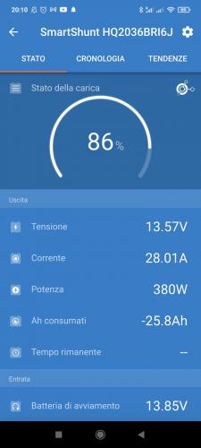

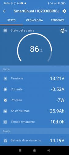

Esempio
In questo caso ho la bm a 100% e la BS a 86%. Frigo trivalente a 230 su inverter e fari spenti...pannello in ombra totale quindi out.
Con parallelatore scollegato sull alternatore c'è 0 carico e si vede che in bm è a 14.2v cioè esattamente come esce lui stesso.
Con parallelatore collegato e carico di 28A si vede che nonostante la bm sia carica già vediamo una caduta da 14.2 alternatore a 13.85 suo poli bm.
Poi un ulteriore caduta da 13.85 poli bm a 13.57 poli BS.
Il cavo da alternatore a bm è circa 1m a 25mmq..il cavo da bm a BS è più di 1.5m da 25 mmq...la massa da Bm a ferro sono 70cm a 35mmq..la massa da BS e 1m di 25mmq fra le 2 BS e 50 cm di 35mmq.da staccabatterie più schumt a ferro ...oltre a 3 fusibili e il parallelatore cyrix 120A.
Quindi: una tensione di 13.8v in bm rispecchia la alternatore solo se a carico 0... altrimenti la alternatore in se sarà sicuramente più alto in varia misura.

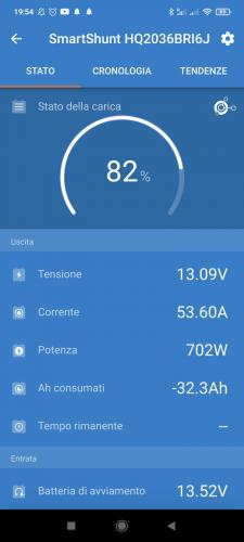

Nell' ultima foto si vede come ovviamente le 2 cadute aumentano con un carico da 53 amper...
La bm ripeto è a 100% ..ma da alternatore ai poli bm( dove si trova il segnale per rilevatore tensione bm dello schunt) 53 amper fanno cadere la tensione da 14.2v a 13.52v. ma l alternatore sta uscendo a 14.2 non a 13.52...come può sembrare
