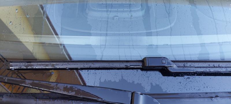

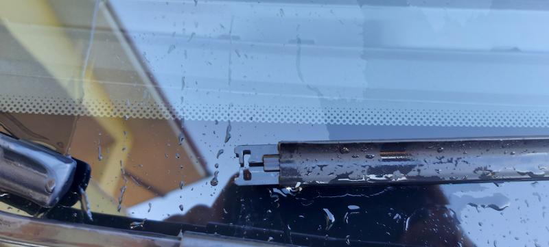

Oggi ho approfittato della bella giornata per lavare il camper. Avevo alzato i tergicristalli, ma involontariamente ho sbattuto su uno dei due e quando ha sbattuto sul vetro si è rotta la parte terminale in plastica. Sapete di che marca sono gli originali fiat, o eventualmente l'alternativa bosch. Sono 650 e 550 di lunghezza. Grazie20220115_155001.jpg20220115_154952.jpg

No, la gomma tende a sfidarsi.

immagino tu abbia perso uno dei fermi "esterni", quello che punta sul lato destro del mezzo; cambia di posto a quello rimasto, giusto per arrangiate

Io  sarò un pitocco, ma con un pezzo di nastro adesivo nero da elettricista risolverei tutto. Lo applico sulla punta in modo che la gomma non fuoriesca e poi quando il tergicristallo sarà usurato e non farà più il suo dovere, solo allora, lo cambierò!
