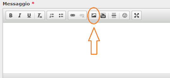

per inserire le foto clik sull'immagine a sx di you tube che vedi . esce una schermata delle tue foto , con la scritta sfoglia , cerchi l'immagine ,apri e inserisci .prova wink

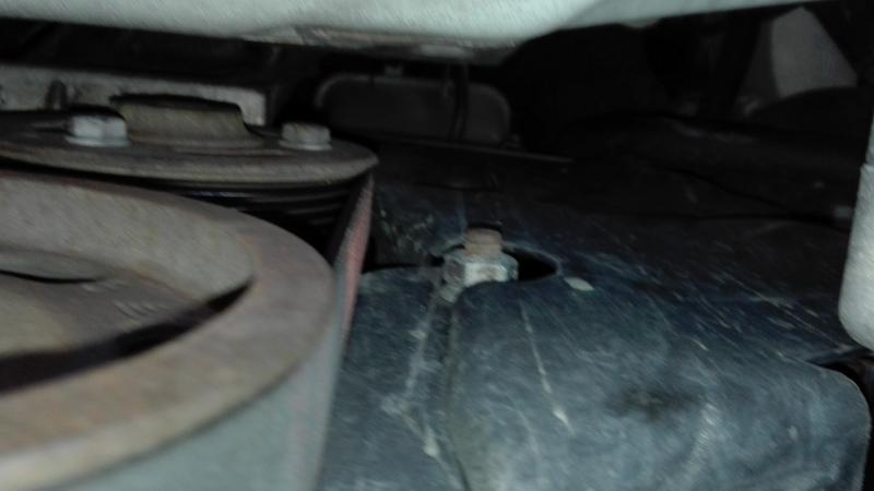

Alla foto della distribuzione presa dall alto da li non riesco proprio a vedere nessun sensore

Inserito il 13/08/2019 alle: 14:57:38
In risposta al messaggio di cluendo del 13/08/2019 alle 14:21:26
per vederlo dovresti togliere la ruota dx  in questo modo avrai il coperchio distribuzione di fronte a te, sotto la pompa acqua  fuori dal coperchio distribuzione c'è un sensore ( sempre se non ricordo male) con un filo , stacca il filo  dovrebbe essere quello

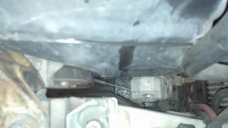

Inserito il 14/08/2019 alle: 16:35:58
IMG_20190814_151725.jpgBuongiorno a tutti ho controllato ma il sensore dal lato distribuzione non c è .

Inserito il 14/08/2019 alle: 19:55:23
In risposta al messaggio di cluendo del 14/08/2019 alle 16:35:58
purtroppo non ricordo dove sia posizionato, comunque ci deve essere perchè il termoavviatore si inseriva solo quando la temperatura scendeva sotto i -due , tanto che su alcuni motori ''spompati'' che avevano bisogno del termo per partire , avevano bypassato il sensore  mettendo un interruttore per farlo funzionare anche ad una temperatura piu alta
ps
 la foto deve essere presa frontalmente wink
