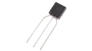

Sto guardando la scheda e la foto completa presa da internet da giorni e non vedo nessuna cosa che possa essere un termistore..solo resistenze e diodi.di vario tipo.
Un sensore per temperatura non può in nessun caso avere 3 piedini vero?

Potrebbe anche averli se ha il case di un transistor, poi magari ne usa solo due..
Intendi così? Di questa forma ce ne sono 11. Ma tutti a 3 piedini. Alcuni hanno un grosso segno giallo fatto come con un pennello o comunque stampato male

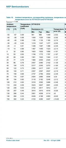

! TROVATO IL MALEDETTO!laughlaugh
SERIE KTY81 -210
Sensore di temperatura al siliciocool
Ho letto che ha 0 gradi ha una tolleranza di +-1.9 gradi Kelvin...da qui il fatto che la Fiat da una tolleranza di 4 gradi?
Ecco il datasheet (sipegatemi come sostituirmi al sensore se possibile..)
Provo a cortocircuitarlo o faccio danni?
Il fatto è che dalla scheda tecnica non è che al freddo sia in cortocircuito...ha una resistenza molto alta di oltre 1000 ohm anche a -40.
Non è che se lo metto in corto poi passa una corrente troppo grande che brucia altri componenti?surprise
Sembra essere in contatto diretto col.faston che porta il negativo alla centralina, è possibile?
Da.quanto ho capito nella mia ignoranza in materia, il negativo, dal faston di ingresso alla centralina, va al sensore di temperatura e poi in uscita dal sensore va a uno dei piedini del circuito integrato LM324AN 98948...(se ponticello il sensore si brucia il circuito integrato?)

un tripede con una zampa finta!  da qualche parte doveva essere, che resistenza ha?
oopss.. è un termistore, PTC, ha tre piedini?  il centrale non è utilizzato usa solo i due estremi
ho guardato meglio ha una resistenza di 2000 ohm a 25C° se lo metti in corto ti dovrebbe partire l'apparecchio per prova
però io proverei con una resistenza in parallelo da 1000 ohm solo per prova (per vedere se parte)

un tripede con una zampa finta!  da qualche parte doveva essere, che resistenza ha? oopss.. è un termistore, PTC, ha tre piedini?  il centrale non è utilizzato usa solo i due estremi ho guardato meglio ha una resistenza
di 2000 ohm a 25C° se lo metti in corto ti dovrebbe partire l'apparecchio per prova però io proverei con una resistenza in parallelo da 1000 ohm solo per prova (per vedere se parte)
Allora non hai letto bene l ultimo mio intervento laugh.
Avevo scritto che è sui 1000 ohm con molto freddo e se ricordo bene sui 1600 a temperatura ambiente..
Ma mi dici se posso cortocircuitarlo secondo te? O brucio i componenti che ci sono dopo?
Perché è in serie sul FASTON del negativo in ingresso..
E in uscita va a finire su un piedino del circuito integrato Lm324An.( E sicuramente anche ad altri componenti)
Immagino che anche al freddo fa passare poca corrente con 1000 ohm..
Se lo ponticello brucio l integrato e altre cose?

Ti ho detto 2000 ohm perche questa è la resistenza dichiarata sul data sheet del costruttore per il KTY81- 210
La resistenza aumenta all'aumentare dellla temperatura e diminuisce al diminuire della stessa
Dato che a -55 che è la temperatura minima di lavoro va quasi a zero ohm presumo che cortocircuitandolo si avvii il riscaldatore come se ci fosse una temperatura molto bassa ma io proverei a mettere una resistenza da 1000 ohm in parallelo
se ne compri due è meglio
se vuoi provare a cortocircuitarlo ti dico che non dovrebbe succedere nulla di pericoloso ma non ho uno schema e non posso darti certezze

Mannaggia ma non hai visto che ti avevo postato proprio lo screenshot del PDF che hai linkato tuwink?

Come a -55 va a quasi 0 ohm?
Leggo male io la.scheda o mi pare che dice cemhe a -55 fa comunque 900 ohm?
Poi 1600 a 0 gradi e circa 2000 a 25 gradi.
Fuori dal freezer infatti mi segna tra 1300 e 1400 e dalla scheda tecnica torna perché dice circa 1300 a -20.
Per quello ho paura di bruciare qualcosa con un ponticello che si farebbe quasi 0 ohm.

Scarica il data sheet completo, lo screenshot era solo una parte, non mi ricordo a che pagina  il tuo ha 2000 ohm
domani leggo meglio perche anche a me sembra strano che vada a quasi zero ohm però è possibile
Ti ho suggerito di mettere in parallelo una resistenza da 1000, ohm e di comprarne due, se non parte puoi metterne due in parallelo e diventano 500 ohm

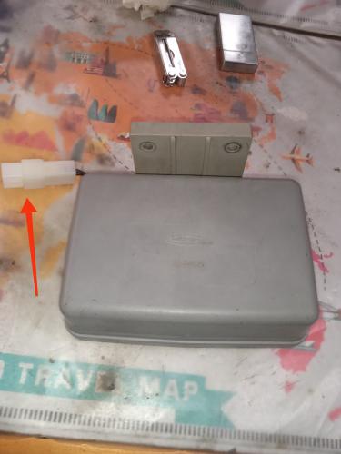

Infatti non dovrebbe andare a 0 secondo la scheda.
Dice che alla temperatura minima,-55 va a circa 900 ohm.
Comunque ieri ho fatto delle misure fuori freezer a -20/-10 e da 1300 ohm.
Quindi ci sta.
Però non. Mi torna a 20 gradi che mi dà 1580 ohm.. quando secondo la scheda dice che dovrebbe essere 1900 ohm a 20 gradi.
Infatti i 1580 ohm che leggo a 20 gradi, dovrebbe averli a 0 gradi.
Questo suggerirebbe che dovrebbe partire prima del dovuto... invece mi parte a 0 gradi scarsi... Mah...

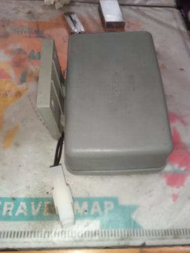

Comunque i 2 piedini sono collegati sia allo stampato su un lato, sia allo stampato sull altro lato cool.
Su un lato effettivamente va direttamente al circuito integrato...sull altro lato è collegato a delle resistenze in serie che poi sembrano arrivare a un altro piedino del circuito integrato...e poi chi lo sa
