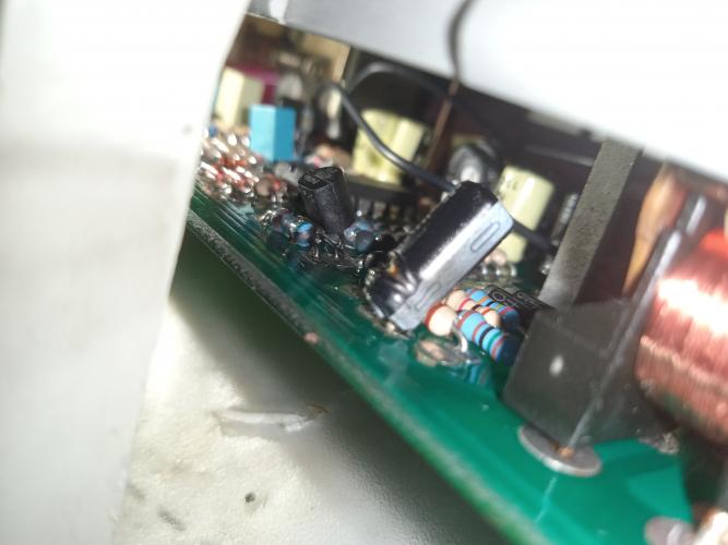

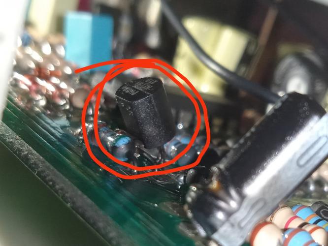

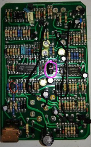

Ricapitoliamo con foto per chi fosse interessato alla stessa cosa

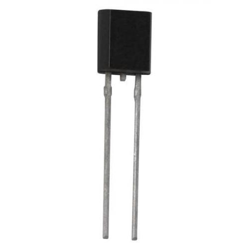

Il sensore si chiama KTY81 -210
sulla scheda è quello in rosso.
Mentre il potenziometro in violetto
serve a regolare il tempo di DISTRAZIONE (cioè quando lampeggia e bisogna accendere altrimenti la procedura viene abortita).
Il potenziometro non va toccato e comunque funziona bene solo messo tra 10kohm e 18 kohm circa.
questa è una foto da internet di un modello leggermente diverso APRIBILE col relè candela sul lato opposto, il modello classico non permette di separare la scheda e vedere bene i componenti!! Perché i 7 faston maschi per il connettore da 7 fili sono saldati nella scheda e affogati a caldo nella plastica della base della scatola!!)
Così si vede nel modello in cui la scheda non si può separare dalla plastica
