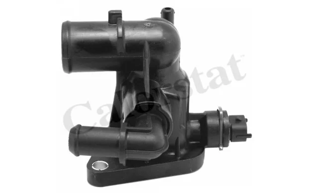

Inserito il 13/02/2020 alle: 18:23:26
A livello di curiosità, metto foto del termostato:
La base del termostato è fissata con due bulloni direttamente sul lato del monoblocco e si vede anche il sensore di temperatura inserito direttamente nel termostato e quindi a contatto diretto dell acqua del monoblocco.
Il tubo grande è quello che va al radiatore, almeno penso, perchè è quello che viene aperto o chiuso dalla valvola, il tubo piccolo invece suppongo che sia quello che va al riscaldamento, in quanto è sempre comunicante con il monoblocco.
Mi diceva il meccanico che ora non c'è piu il sensore collegato allo strumento come una volta, ma il sensore manda lalettura della temperatura dell acqua alla centralina che usa questa temperatura per tanissime cose e poi è la centralina ce comanda lo strumento.
Peccato che il termostato sia fisato lateralmente al monoblocco abbastanza in basso e quindi per raggiungerlo bisogna smontare un bel po di roba, mi sembra anche la batteria e il supporto della batteria.
Quindi per un pezzo da poche decine di euro si a una spesa di 200 euro per la manodopera.
