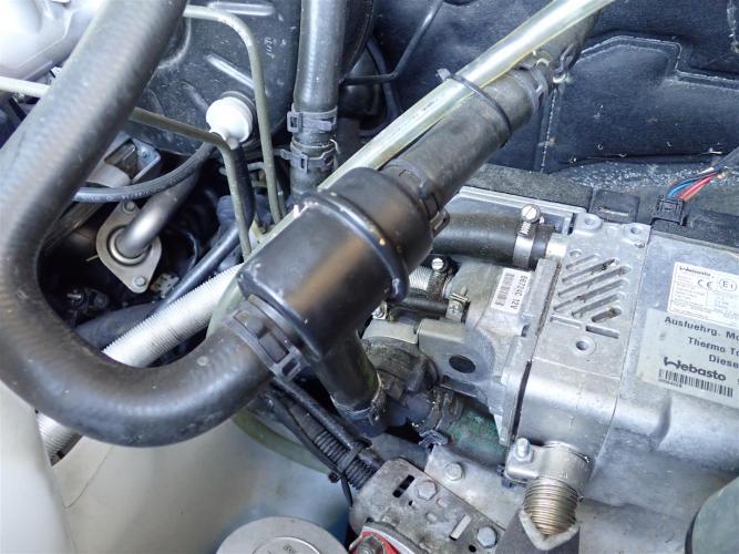

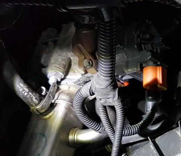

Ciao a tutti, oggi ho cominciato a montare un thermotop preso da un fiat ulisse sul mio ducato che è uno degli ultimi x250, un 2.3 da 150cv E5+. L'ho montato un serie all'impianto originale tagliando il tubo che porta l'acqua nel radiatorino dell'abitacolo e interponendo un mezzo il riscaldatore. Fatta una prova con cavi volanti lui parte regolarmente ma sembra scaldare solo la parte di impianto per scaldare l'abitacolo escludendo invece la parte del motore. Parlando con Enzo mi ha detto che ci potrebbe essere un'elettrovalvola, a qualcuno è capitata questa cosa? Qual'e l'elettrovalvola e basta solo alimentarla per farla aprire?
Ho scaricato almeno 3 versioni diverse di istruzioni di installazione del webasto, tutte e 3 diverse e nessuna con la parte motore come la mia
Semi
Semi
Semi
23/03/2014 1126
Inserito il 02/03/2020 alle: 18:07:27
In pratica ho tagliato il tubo che esce dalla parte marrone e che va al radiatore dell'abitacolo, poi un altro tubo esce dal radiatore, va verso il basso e non vedo dove va a finire, potrebbe essere quella valvola attaccata alla parte marrone?

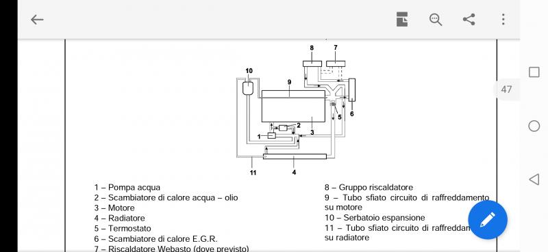

Secondo me deve essere messo in parallelo e non in serie, usando dei T, almeno da me che è stato installato in fabbrica da Hymer con kit ufficiale Webasto per Sprinter, hanno usato due T
Lo schema dovrbbe essere questo
Poi, nel mio modello c' è una valvola che permetet di inviare l acqua calda solo all abitacolo o a abitacolo e motore a scelta.
Non so se puo servirti, ma ho il manuale di installazione ufficiale Webasto per installare il Thermotop sul Ducato X250 Motorcaravan, e ci sono tutte le foto dove si vede bene come vanno collegati i tubi.
Lo ho caricato ora su Dropbox, puoi trovarlo QUI .
Quando hai scaricato dimmi qualcosa.
La valvola di cui ti dicevo e che ho dovuto sostituire perchè aveva un poro e perdeva una goccina, è questa
costa una esagerazione (250 scontato 175), e poi quella rotta con calma la ho anche riparata. Se lo avessi saputo prima che riuscivo a ripararlo avrei risparmiato una bella cifra.

Si, questa versione ce l'ho già, ma ne ho altre 2 versioni sempre per x250 ovviamente dove te lo fa installare in serie, anche nella foto sotto di un manuale fiat te lo fa mettere in serie
Forse la differenza è per la versione da camper (Thermotop Motorcaravan) o quella da furgone o da auto, nel primo tipo si puo scegliere se scaldare anche solo l abitacolo, nel secondo tipo scalda sempre e comunque anche il motore e quindi l installazione potrebbe essere differente per quello.
Però, se lo metti in serie, perchèl acqua circoli devi tenere il pomello del Caldo/freddo tutto sul caldo altrimenti non puo circolare dal radiatorino al motore.
Secondo me mettendolo invece in parallelo con i T (messi nel posto giusto), l acqua circola sempre nel motore e circola anche nel riscaldamento solo mettendo il pomello sul caldo.
Non so come sia se il riscaldamento ha i comandi elettrici che potrebbe cambiare.
Per esempio nel mio ha i comandi elettrici e per muovere il caldo/freddo devo prima inserire la chiave, ruotarlo e poi una volta regolato posso spegnere il quqdro e mantiene la posizione, mentre per esempio il ricircolo, anche se lo inserisco, spegnendo il quadro, comunque si riapre e prende sempre aria da fuori (si consuma piu gasolio ma elimina sempre tutta l umidità e condensa e quindi alla fine è un bene).

Tommaso il manuale lo puoi togliere, sei stato gentilissimo come al solito. Il mio ha il rubinetto meccanico, mettendolo in serie dove l'ho messo io al massimo l'acqua non circola proprio, nel mio caso sembra girare solo nel circuito dell'abitacolo senza passare per il motore, domani faccio altre prove

Ciao a tutti, problema risolto, non era l'elettrovalvola, quella è normalmente aperta, il problema era nell'alimentazione del webasto che si spegneva troppo presto. Mi aveva ingannato il fatto che dopo che si spegneva si riaccendeva e non si capiva che era in blocco. Risolto il problema adesso funziona bene

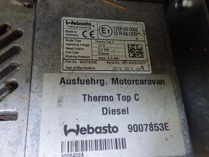

però per fortuna che tengo tutto archiviato nel PC e quindi puoi vedere il diametro dei tubi che erano d 20mm (interno)
In quell impianto il funzionamento era particolare e me lo spiegò Enzo.
L apaprecchio era Webasto Thermotp C Motorcaravan:

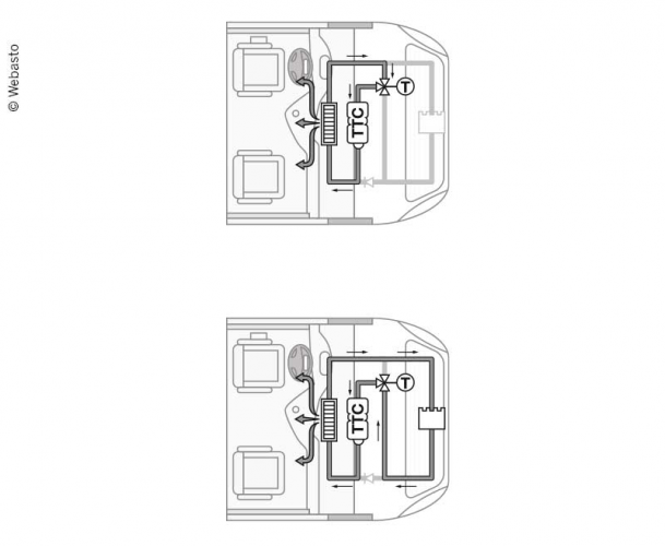

con un interruttore si puo scegliere se scaldare solo abitacolo o abitacolo e motore:
In pratica l interruttore seleziona due diverse temperature dell acqua, sotto a 70° e sopra a 70°.  Selezionando solo abitacolo l acqua rimane sotto a 70° e quindi la valvola termostatica rimane chiusa e il liqido circola solo nel riscaldamento.
Selezionando motore (e abitacolo) l acqua si scalda sopra a 70°, quindi la valvola termostatica si apre e fa circolare l acqua sia nel motore che nell abitacolo.
Sembra complicato, ma permette di usare una valvola termostatica, e quindi senza necessità di alimentazione, anzichè una valvola elettrica.

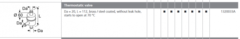

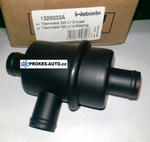

Capito, quindi non è un'elettrovalvola ma è termostatica
il mio impianto è fatto al contrario, il webasto non è collegato al motore direttamente ma è montato in un circuito che scalda la cellula e il boiler, però passa anche in uno scambiatore a piastre chè collegato al motore, quindi i liquidi sono separati, se aziono la pompa ausiliaria del circuito motore il liquido si scalda (se il webasto è in funzione) e scalda motore e radiatore interno della plancia, però non ho la separazione e se uso il ventilatore in plancia, si scalda anche il motore, vorrei montare un'elettrovalvola per escluderlo, ne sto cercando una dritta con portagomma in modo da inserirla nel punto giusto
