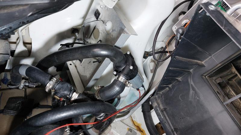

Inserito il 13/02/2025 alle: 17:33:06
oggi ho finalmente cambiato la Pompa, purtroppo è entrata un aria e poi ho fatto un po fatica a farla ripescare, ho quindi messo in moto per usare la pompa motore ma si era craata una sacca propio nel tubo di entrata della pompa di ricircolo, l'ho dovuta ristaccare un paio di volte per far uscire l'aria, fintanto che non ha iniziato a pescare e poi è andata
FINALMENTE!  il webasto funziona come dovrebbe, infatti evidentemente quella pompa era difettosa già da prima ma non c'ero mai arrivato, perchè a webasto acceso scaldava il motore ma non lo scaldava a sufficienza, oppure lo scaldava per un pò e poi niente, tanto è vero che mmi ero quasi convinto di aver sbagliato a metterlo in parallelo al radiatore del riscaldamento del cruscotto
Era solo la pompa vecchia, logora e difettosa!
NON COMPRATE WEBASTO USATI SE POTETE! Soprattutto se avete in mente viaggi overland
Invece l'aria calda dal cruscotto non arrivava perché non avevo mai fatto la modifica della commutazione attraverso i relè della ventola in modo che funzionasse anche con il quadro spento e dalla batteria servizi, oltre che sotto termostato (per avviarla quando l'aria è calda) quindi non mi ero insospettito
Adesso tutti i ventilatori viaggiano al minimo e il calore è diffuso in modo uniforme
Devo aggiungere l'elettrovalvola per l'esclusione del motore, in modo da poterlo selezionare solo quando serve, sembra una fesseria ma non lo è tanto, per via la scomodità della posizione del tubo che devo tagliare e inserire
Fatto questo l'elettrovalvola potrà funzionare manualmente o in automatico per evitare che il webasto si blocchi.
Nella foto la prova fatta montando la nuova pompa bosch in modo provvisorio, domani la monterò in modo definitivo

Oggi ho smontato la vecchia pompa e ho avuto la conferma che era il motore che dopo un pò si ferma perchè li ho separati e il motore da solo senza pompa collegata dopo 10/15 minuti si ferma per poi ripartire dopo una mezzoretta per altri 10/15 minuti
Questo funzionamento anomalo me lo porto dietro da quando ho montato l'impianto cioè qualche anno ma ho sempre pensato fosse dovuto ad altro, magari a qualcosa che avevo fatto male, tanto è vero che mi era venuto il sospetto che il mio collegamento in parallelo non funzionasse bene e stavo per modificare il circuito inserendo il thermo top in cascata, meno male che poi lavorando la vicino mi è capitato di non sentire il fruscio della pompa e ho approfondito, scoprendo che era proprio la stessa che si fermava.
cambiata la pompa va benissimo, ci sto ancora lavorando perchè sto inserendo un'elettrovalvola che permette di inviare aria calda dal ventilatore del cruscotto alla cellula senza necessariamente scaldare anche il motore ma solo se serve preriscaldarlo
