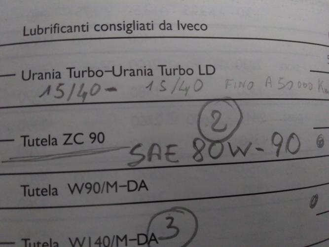

Questa mattina dopo aver montato la cinghia nuova, verso le 11 ho chiamato il proprietario dell'officina dei mezzi speciali iveco, per dirgli che siccome la spia iniettori  lampeggia sempre sarei passato da lui per il reset della centralina... poi gli ho anche chiesto per la viscosità dell'olio motore e mi ha riconfermato che sul motore del daily con sigla motore sofim 8140.43 S oppure N... che sono stati montati sul daily dall'anno 2000 fino al 2006 é consigliato come tipo e specifiche urania turbo oppure urania turbo ld, come del resto c'è scritto sul libretto uso e manutenzione del daily...
ma per una mia curiosità, sul tuo libretto uso e manutenzione che tipo di olio c'è scritto??
della centralina... poi gli ho anche chiesto per la viscosità dell'olio motore e mi ha riconfermato che sul motore del daily con sigla motore sofim 8140.43 S oppure N... che sono stati montati sul daily dall'anno 2000 fino al 2006 é consigliato come tipo e specifiche urania turbo oppure urania turbo ld, come del resto c'è scritto sul libretto uso e manutenzione del daily... ma per una mia curiosità, sul tuo libretto uso e manutenzione che tipo di olio c'è scritto??
Io ho questo manuale
e mi da questo olio come primo equipaggiamento

Io ho questo manuale e mi da questo olio come primo equipaggiamento
é lo stesso manuale che ho io... infatti se vedi la gradazione dell'olio urania turbo oppure urania turbo ld che quest'ultimo lo danno per circa 50mila km é 15/40...
se guardi bene dice di usare  fe5w30 che è l'olio montato di primo impiego, poi anche gli altri,
la cosa che mi sorprende è che passa da un minerale ( urania) ad un totalmente sintetico ( fe5w30)

se guardi bene dice di usare fe5w30 che è l'olio montato di primo impiego, poi anche gli altri, la cosa che mi sorprende è che passa da un minerale ( urania) ad un totalmente sintetico ( fe5w30)
Infatti inizialmente anch'io ho avuto dei dubbi su quale olio utilizzare.. Comunque a scanso di equivoci come ho gia scritto prima ho chiesto al mio amico dell'iveco che mi ha detto che su quei motori è consigliato il 15/40 ...  e mi ha anche detto che specialmente nel mio caso, se metto un olio tipo 5/30 corro il rischio che in piena estate quando il motore é al minimo si accenda la spia dell'olio motore... quindi visto che a pieno carico compreso il rimorchio è molto pesante... ho optato per un olio più adeguato per i miei tragitti.
Ti premetto che questo é un mio ragionamento strettamente personale che non vuole assolutamente farti cambiare idea sul tipo di olio che stai usandosmiley.
Incuriosito da questa differenza e guardando meglio il manuale... ho notato che il tipo di olio che tu menzioni è sulla riga del motore 10/12 e non sulla riga 13/15 come i nostri motori... infatti si vede anche la differenza di quanti litri di olio ha il motore 10/12...che molto probabilmente é il 2.3 che ne contiene di meno del modello con la la sigla 13/15 che é un 2.8...
