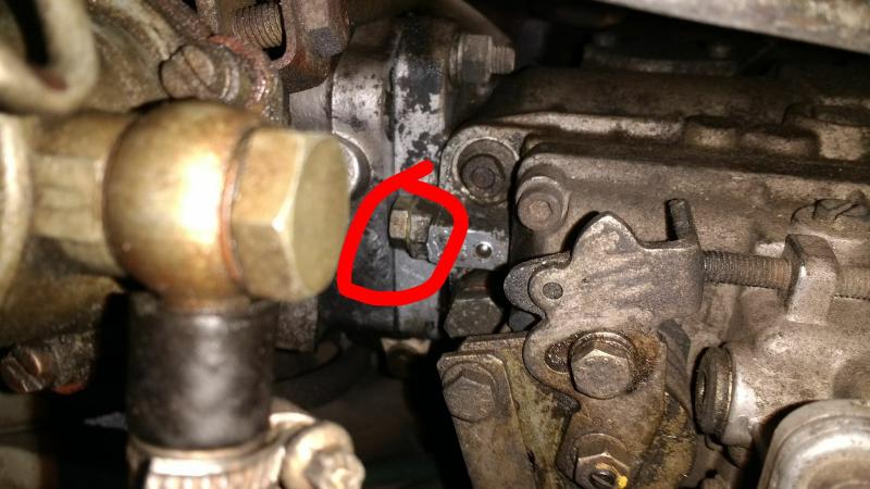

Salve a tutti, sono Alfio e posseggo un camper Lasercar-58 montato su un Ducato 2.5 TD del 1989, sigla motore 814421. Pronto per partire domani per le ferie mi sono accorto della perdita di gasolio dalla pompa nello specifico dal dado indicato nella foto. La perdita si presenta soltanto nel momento in cui il camper è in moto, inoltre è già stato verificato che la perdita proviene proprio da quel dado. Appoggiando il dito sotto il dado, si bagna di gasolio. Gentilmente qualche buon'anima sa se posso affrontare circa 3000 km? Se si con quali eventuali rischi?
Grazie in anticipo per la disponibilità.

la foto è poco chiara, non si riesce a capire  da dove arrivi la perdita ,se non vedo male,il dado in questione è uno dei tre che fissano la pompa al motore, per cui ( se fosse quello) la perdita arriva dal paraolio anteriore pompa,,per cui si deve staccare la pompa dal motore e sostituire il paraolio( si deve  smontare la pompa per vedere se sia solo il paraolio oppure anche l'alberino trascinamento) esiste il pericolo che il gasolio della pompa iniezione finisca nell'olio motore,quindi consiglio di provvedere per evitare guai peggiori

Salve morodirho, la ringrazio per la sua analisi e la informo che il dado in foto è parte della pompa stessa e non fa parte dei bulloni di ancoraggio della pompa al motore.

dopo un piu attento esame ho capito di  quale ''dado'' si tratta, è quello che fissa l'alberino interno ( serve per registrazioni particolari riguardanti l'anticipo pompa) , non puoi intervenire senza smontare la pompa,per due semplici motivi: primo  perchè l'alberino non si riesce ad estrarre causa lunghezza dello stesso, secondo perchè ,una volta tolto( a pompa smontata) occorre rimetterla sul banco prova per effettuare le registrazioni del caso.Non è un difetto grave (la tenuta la fa un semplicissimoOR  in gomma)  e non comporta grossi rischi  se non dovesse aumentare ,resta comunque da fare

per evitare facili ironie, l'alberino in questione( bloccato dal dado che si vede nella foto) sostiene, all'interno pompa ,il gruppo regolatore dei giri per cui NON tentare di allentare e/ o manomettere

Purtroppo quel dado si è provato a stringerlo pensando erroneamente di aumentarne la tenuta, spero di non aver causato danni
