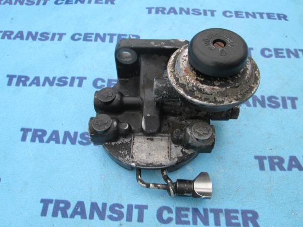

Il portafiltro è originale riscontrato su un sito di ricambi usati ma è diverso da quello in foto  presente sul manuale istruzioni sia per pompa CAV che Bosch e quindi non so dove aprire lo spurgo per azionare la pompa manuale.
Albaro
Albaro
06/03/2010 59
Inserito il 03/04/2016 alle: 19:47:05
Questa è la foto del portafiltro

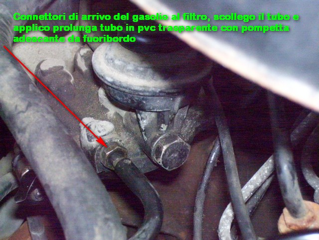

Smontato il filtro , svuotato e soffiato in senso inverso con il compressore , sono andato al distributore a prendere del gasolio pulito , adesso riempo il filtro e lo rimonto.
Ho scollegato dal portafiltro il tubo di arrivo del gasolio e dopo aver aperto il tappo del serbatoio ho soffiato in senso inverso l'aria verso il serbatoio , sicuramente il uscita dal serbatoio sarà presente il solito filtro in retina , soffiando in senso inverso dovrei aver allontanato lo sporco dalla retina.

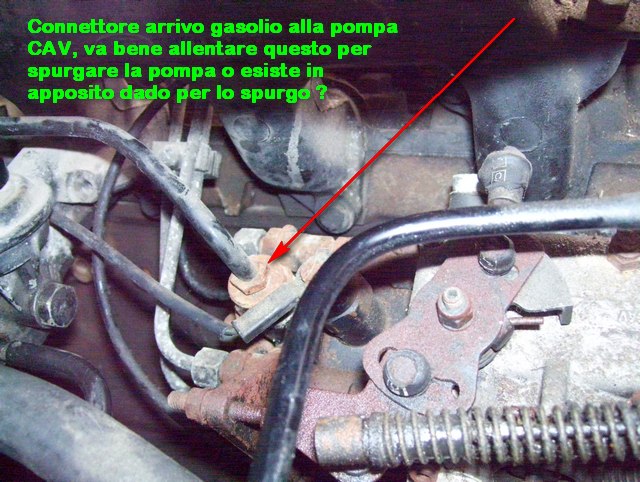

Adesso devo capire come si spurga l'aria  da questo portafiltro, pompa CAV ecc. ecc. .
Vado a riempire e riposizionare il filtro , ringrazio chi mi aiuta nella procedura dettagliata dello spurgo dell'aria.

Quel portafiltro anni fa lo buttai perche mi dava problemi di tenuta,  ti consiglio la sostituzione con altro sempre dotato di pompa ma con il filtro che si avvita tipo filtro olio. Per lo spurgo devi individuare sulla pompa di iniezione la vite di spurgo, normalmente è messa vicino al tubo entrata gasolio, la sviti poi usando la pompetta a membrana che c'è in testa al portafiltro del gasolio pompi schiacciando e rilasciando il grosso bottone  nero posto sopra fino a che dallo sfiato della pompa di iniezione non esce gasolio, riavviti lo sfiato e metti in moto. Se il filtro gasolio è nuovo per abbreviare l'operazione si riempie di gasolio prima del montaggio. Invece se nella pompa d'iniezione c'è finita dell'aria e proprio il motore non si avvia allora devi svitare i tubi in testa agli iniettori far girare il motore con la chiave di accensione fino a che non vedi uscire il gasolio poi riavvitare e mettere in moto. Naturalmente per fare questa operazione bisogna essere in due, uno gira la chiave e l'altro svita-avvita il condotto sulla testa iniettore, ciaoo.

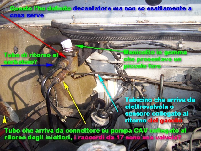

Adesso faccio anche una foto di quello che sembra un filtro presente sul circuito di ritorno del gasolio ha 3/4 raccordi e quello superiore ha una retina ed è collegato a un manicotto in gomma che presentava un foro "da vecchiaia" vicino alla fascetta , ho messo del nastro e riposizionato la fascetta ed è collegato al filtro con 3 viti , credo sia da svitare e controllare .
E' giorno , metto il gasolio nel filtro e vado a rimontare"
Smontato quello che sembra un filtro sul circuito di ritorno e credo sia un semplice decantatore , da sotto arriva il ritorno dagli iniettori attraverso quella che potrebbe essere una elettrovalvola o un sensore, di fianco è collegato a un raccordo a T sopra la pompa e un'altro attacco sempre di fianco credo ritorni al serbatoio, in alto è presente un manicotto di gomma che con una fascetta è fissata al tubetto con retina filtrante presente sul tappo del decantatore, ho fatto diverse foto le devo scaricare e ridimensionare , le allego prima possibile , intanto vado avanti seguendo le tue istruzioni.

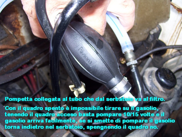

Aggiornamento, rimontato tutto, con la pompetta in gomma per motore marino ho tirato su all'arrivo del filtro il gasolio senza nessun problema, poi ho provato a tirare dal connettore  che parte da una T sopra la pompa e sono riuscito a far arrivare il gasolio fino in alto quindi credo che la pompa sia piena, poi fortunatamente è arrivata mia moglie  a girare la chiave e ho spurgato tutti e 4 gli iniettori , serrati gli iniettori è partito al primo tentativo , gira bene ma dopo pochi secondi si spenge, ho provato a dare gas appena acceso prende i giri benissimo ma dopo un paio di sgassate si spenge, Quale potrebbe essere il PROBLEMA ??? .
Dopo pranzo posso riprovare a tirare il gasolio dal serbatoio con la pompetta da fuoribordo nel caso si sia risporcato il filtro interno , oppure potrebbe essere colpa del filtro che è sempre quello vecchio con quel portafiltro infelice.
Se fosse colpa del filtro e portafiltro comprerei tutto insieme ammesso di trovarlo e che sia compatibile , questa mattina ero in un negozio di nautica per comprare la pompetta e ho visto in esposizione un portafiltro con filtro che potrebbe andare bene , ho fatto una foto , dopo pranzo la posto.

Non voglio annoiarvi descrivendo tutte le prove che ho fatto dall'alba a buio pesto, solo i risultati :
1) Ho soffiato nuovamente nel tubo che va dal serbatoio al portafiltro scollegandolo dal portafiltro , serbatoio senza tappo sentivo gorgogliare liberamente , ho scoperto azionando la pompetta di gomma da fuoribordo che riesco a tirare su il gasolio dal serbatoio   facilmente  , ho usato un tubo trasparente lungo 1 metro collegato al tubo staccato dal portafitro  e la pompetta all'altra estremità quindi   lo vedo salire e se smetto di pompare torna indietro nel serbatoio   però girando su off la chiave nel quadro non torna più indietro perciò è presente una elettrovalvola di non ritorno.
2) Con il gasolio a vista nel tubo trasparente ho avvicinato il collettore al portafiltro e ho ricollegato il tubo di arrivo al portafiltro con la certezza quindi che il tubo dal serbatoio al filtro è pieno , gocciolava mentre avvitavo.

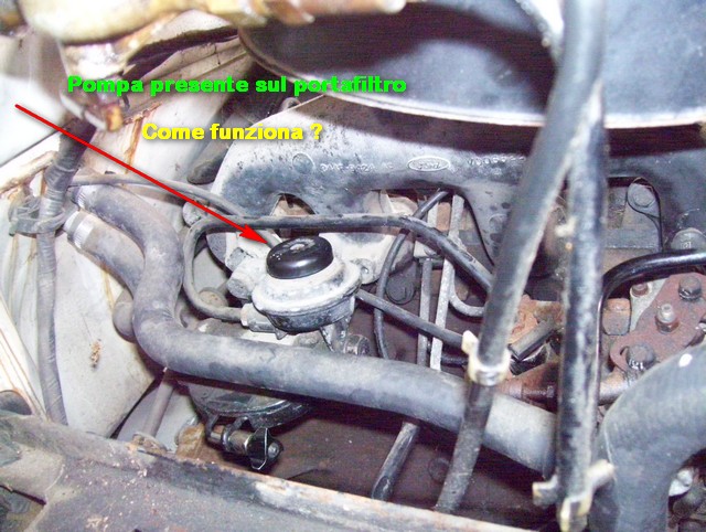

3) Non ho ancora capito come funziona la pompetta sul portafiltro , se la avvito  a stringere tira giù la molla e si blocca come chiudere un rubinetto, se la svito di qualche giro posso pompare comprimendo la molla ma non sono convinto che stia effettivavamente pompando, secondo me scorre sulla vite centrale di quato l'ho allentata , svitandola troppo salta via la vite , il pulsante nero da premere e la molla ( adesso so come è fatta :-)  ma non come funziona :-(  ), comunque la prova di pompaggio l'ho fatta con il quadro acceso per aprire la valvola di non ritorno altrimenti è impossibile tirare su il gasolio e allentando il connettore in arrivo sulla pompa CAV, purtroppo con mezz'ora di google non sono riuscito a trovare indicazioni per un bulone dedicato allo spurgo sulla pompa.
4) Ho serrato nuovamente il connettore sulla pompa  (mentre lo stavo allentando dopo 3/4 giri aveva finalmente lacrimato un minimo di gasolio e alcune bollicine ma pompando dal filtro (quadro acceso) non ho visto spruzzi o bollicine ma c'era un filo di gasolio sulla filettatura ,  non sono sicuro di aver ben riempito il tubo tra il filtro e la pompa.
5) Ho provato a rimettere in moto  ma non è cambiato niente , parte appena giro la chiave ma dopo pochi secondi si spenge , accendendo e dando gas prende subito i giri ma poi si spenge come al minimo, è sempre partito al primo giro  durante tutte le varie prove ma poi si spenge.

1) come funziona la pompa sul filtro ?
2) devo rifare lo spurgo sugli iniettori? In quale modo , a coppie facendolo girare con il motorino d'avviamento ma serrandoli a motorino fermo dopo che ho visto arrivare il gasolio oppure a motore acceso per i pochi secondi disponibili uno per volta riserrandolo prima che si spenga ma non è facile anche perchè ho notato che come allenti un tubetto di mandata di un iniettore si spenge immediatamente.
3) la pompa CAV è autoadescante? E' lei che tira su il gasolio dal serbatoio? Quale sarebbe il bulone da allentare per spurgare questa pompa CAV ?

procedura per spurgare la Cav: dopo aver riempito il filtro gasolio occorre riempire anche la pompa stessa svitando un dado da 8 mm situato sulla pompa stessa ( metti la foto della pompa ) dopo di che si allentano le cannucce degli iniettori e si fa girare il motore fino a quando esce gasolio ,in pressione, da ogni tubo.A questo punto si fa partire il motore a tre ,lasciando aperto un tubo degli iniettori.Se non ci sono altri problemi deve partire, ed una volta in moto si stringe anche il tubo allentato.
Per essere certi che non sia un problema di alimentazione prova ad alimentare la pompa ''a caduta'' prelevando il gasolio da un recipiente situato piu in alto della pompa stessa ed eliminando filtro gasolio e altri impedimenti,Metti un tubo collegato anche all'uscita pompa , segui la procedura dello spurgo indicata sopra e prova a mettere in moto.In  questo modo avrai semplicemente prelevato gasolio da un recipiente in entrata  e rimandato il gasolio eccedente che esce dalla pompa nello stesso recipiente  .Nelle pompe cav è importante che anche il ritorno combustibile sia libero ,perchè, se otturato,si crea un aumento della pressione interna alla pompa che la fa spegnere, e questo è il motivo  per effettuare la prova che ho indicato sopra.Se occorre chiedi pure altri chiarimenti.wink

Bel casino quell'impianto, forse varrebbe la pena di una revisione almeno del percorso dei tubi, quella cosa "misteriosa" ha dei contatti elettrici in cima ? è possibile avere una foto meno ingrandita ma che consenta di vedere bene il percorso delle tuberie? in alternativa va bene anche uno schema disegnato a mano che ricostruisca il percorso del vari tubi da dove partono a dove finiscono,   ciaoo.
NB: il portafiltro lo comprai da un pompista vicino dove abito, sottoposi il quesito su con cosa sostituire la ciofeca Ford e lui mi dette il portafiltro completo di filtro, mi sa tanto un modello montato dalla Fiat. Per i fori di attacco normalmente un po tutti li hanno ovalizzati che si possono usare per diverse distanze di prigionieri, al più con una lima tonda puoi adattarlo, ciaoo.

la pompa Cav ''non è '' auto adescante.
visto che hai montato quella pompetta in gomma fai questa prova : collega l'uscita direttamente all'entrata della pompa iniezione ( saltando il filtro) ,se tutto dovesse funzionare il problema è il filtro ( con portafiltro) da sostituire.
manda il ritorno gasolio in un recipiente a parte per assicurarti che lo stesso ritorno non sia otturato,rispurga di nuovo ( allentare il dado da 8 mm situato sul fianco della pompa, richiuderlo, aprire 4 tubi iniettori, girare il motorino avviamento fino a quando dai tubi esca gasolio 'IN PRESSIONE'', richiudere 3 tubi ,lasciando aperto il tubo piu basso della pompa ( mi sembra che sia il quarto cilindro,) e far ripartire il motore a tre cilindri.Una volta in moto richiudere il tubo lasciato lento.

quello che chiami''decantatore  è soltanto il serbatoio che porta il gasolio alla candeletta ( termoavviatore) presente sui modelli dell'epoca.Anche se il tuo motore fosse gia' con le 4 candelette l'impianto è rimasto anche se non utilizzato.
