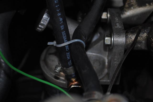

cerco di darti un consiglio elementare per capire se si tratta del filtro e portafiltro.Hai una pompetta di gomma che pesca dal serbatoio, all'uscita metti il tubo trasparente che hai e portalo direttamente all'entrata pompa Cav, se riesci stacca anche il tubo uscita dalla pompa e mandalo in un recipiente, surga bene tutto,come ho spiegato sopra  e metti in moto.Se tutto funziona normalmente dovrai sostituire il filtro e il portafiltro,se riesci a trovarne monta uno di questi

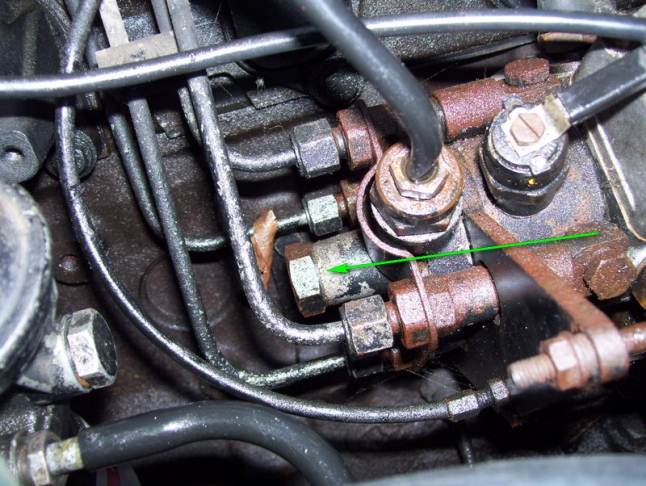

Il tubicino anche se piccolo sembra libero , per essere sicuro che non dipenda da lui ho messo in moto senza rimontarli e ho visto che dagli iniettori  il ritorno di gasolio è pressochè nullo ,ecco il perché del tubo piccolo , allora ho incastrato un pezzo di tubo trasparente all'uscita dello spurgo e fatto ritornare in tanica , pur non essendo completamente aperto lo spurgo ( 1 giro + o - ) la quantità di gasolio in ritorno è notevole ma il motore rimane acceso.
Nella foto il tubicino e tubo più grande di ritorno che ho tolto , la parte rimasta non si vede bene ma chi conosce questa pompa   sa di cosa parlo , adesso vado a fare una foto in dettaglio .

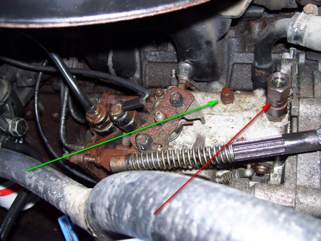

si spegne perchè si crea un aumento di pressione all'interno della pompa iniezione.,per capire da cosa dipenda si dovrebbe vedere . Comunque posso suggerirti un tentativo: all'uscita pompa c'è un raccordo da 15/16 mm( è in pollici,non ricordo la misura) prova a toglierlo,c'è una sfera tenuta da una molla, prova a soffiarci dentro e controlla che sia libero. Ripeto  Tassativo l'uscita deve essere LIBERA.
METTI UNA FOTO DELLA POMPA wink

Ecco una foto fresca di 10 minuti , per "uscita" della pompa penso che tu voglia dire la parte che va agli iniettori , il raccordo che dici è quello che ho indicato con la  freccia verde ?

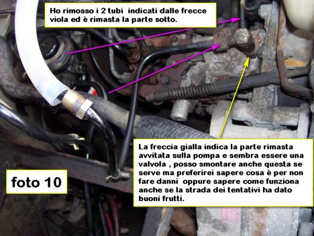

La freccia rossa indica quello che è rimasto dopo aver rimosso il tubicino raccolta ritorno iniettori collegato al tubo ritorno serbatoio, la freccia verde indica il dado di spurgo che devo lasciare aperto, è li che ho incastrato un tubo che ritorna alla tanica.
Rileggendo le indicazioni do Morodirho ricordo che per sbloccare il tubicino e il tubo di ritorno ho usato una  16 prolungata per contrapporre la forza necessaria ad allentare il bullone di testa che fissa il raccordo dei 2 tubi , quindi dovrebbe essere quella indicata dalla freccia rossa  che supponevo essere una valvola , vado a smontare.
