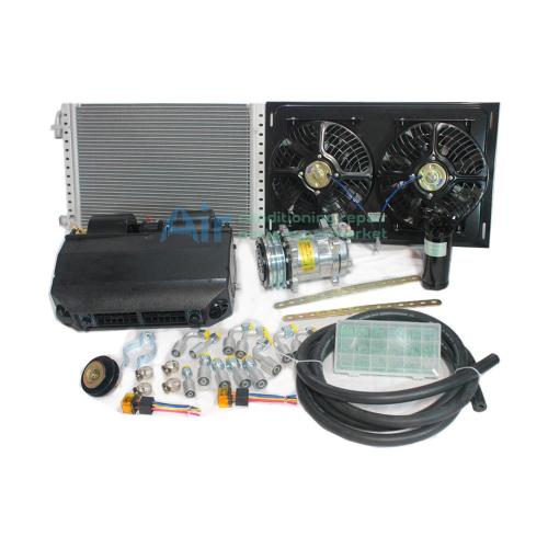

detto ciò, se trovi il kit nuovo, ti conviene montare quello, ti costerà di più , ma è nuovo, in alternativa puoi tentare uno usato da sfasciacarrozze, ma in quegli anni, sono veramente pochi i transit che la montavano
ci sono anche dei kit universali ( cinesi) ma c'è da lavorarci su per adattare, ma non è impossibile

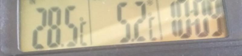

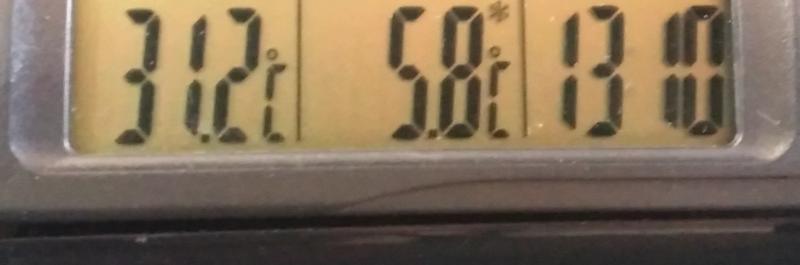

Dipende tutto dalla tua manualità, io da un auto che dovevo demolire, una Seat Arosa 1000  quattro cilindri a benzina, ho smontato tutto l'impianto del clima, con molte modifiche e tante ore di lavoro... l'ho montato sul mio camper, un Iveco Daily... con il risultato che in piena estate, con temperature torride, dalle bocchette aria in cabina la misurazione della temperatura è stata anche di 5 gradi...
●sx, temperatura esterna
●centro, temperatura aria bocchette cabina
●dx, orario
