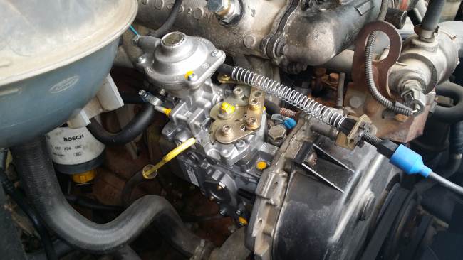

Il lavoro lo ha svolto stamattina sotto i miei occhi  da prima ha tolto un tappo sopra la pompa  poi ha inserito una chiave a tubo e ha fatto una regolazione con  un cacciavite  poi mi ha mandato a provarlo ho subito notato una maggior potenza in accelerazione e minor difficoltà nell'affrontare le salite nulla da dire il problema ora sta appunto  che ha difficoltà nello scendere  di giri e a bassi regimi salta da maledetti...per poterlo far andare fluida mente devo tenerlo almeno a 1100 giri (in folle senza accelerare il nr di gira si aggira attorno ai 600 ora)comunque una volta rientrato dalla prova gli ho fatto presente tutto allora assieme ha iniziato una nuova regolazione ossia io da dentro accelerata a tuono poi rilasciato lui lavorava sulla vite del regista poi me lo faceva accendere tirare 2/3 sgasata x vedere quanto impiegata a scendere di giri così x 4 volte poi appunto mi ha detto che le pompe meccaniche lavorano così di provarlo meglio e poi una volta capito bene di tornare a far ulteriori regolazioni

da quello che dice nato libero dovrebbe aver allentato il dado di ritegno del LDA, e avvitato il registro per avere un intervento del dispositivo ad una minore pressione.Se si tocca il registro LDA non influisce sul minimo del regolatore.Se oltre al dispositivo LDA ha aumentato la mandata max,questo fa alzare il minimo motore,per cui occorre intervenire sul registro minimo e svitare,assicurandosi nello stesso tempo che il cavo torni in battuta.
Puo' succedere che per far tornare il cavo in battuta poi non acceleri a fondo( in questo caso cavo sbagliato)
x speedy: se la pompa è sigillata Bosch ,difficilmente si puo' oltrepassare la soglia della mandata,(tieni presente che il registro mandata è sensibilissimo) pero' se togli l'anellino di fermo puoi fare di tutto,e le conseguenze sono quelle riportate.A questo punto mi vengono 2 dubbi: pompa di ''rotazione'' NON direttamente dalla Bosch ma da una delle tante ditte che fanno questi interventi,oppure (puo' capitare anche questo) modello pompa non conforme.
X natolibero: se riesci a postare qualche foto posso essere piu preciso.

In risposta al messaggio di natolibero del 20/06/2015 alle 14:23:29
dalla foto ho visto che il dispositivo LDA è ancora tappato con quel lamierino ,non capisco se lo ha tolto e rimesso oppure se non lo ha toccato,nel secondo caso significa che ha solamente aumentato la mandata max,per cui il minimo si è alzato.PRova ad allentare completamente la vite del minimo(è quella posizionata sotto la testina del cavo acceleratore a riposo) il minimo si dovrebbe abbassare,tieni d'occhio che il cavo non vada a battere contro la pompa incastrandosi,perchè in questo caso quando acceleri sentirai il cavo duro per poi liberarsi di scatto dando luogo al difetto dello scatto in avanti.Prova,ciao.

In risposta al messaggio di morodirho del 20/06/2015 alle 14:36:03
il minimo si è alzato.PRova ad allentare completamente la vite del minimo(è quella posizionata sotto la testina del cavo acceleratore a riposo) il minimo si dovrebbe abbassare,tieni d'occhio che il cavo non vada a battere contro la pompa incastrandosi,perchè in questo caso quando acceleri sentirai il cavo duro per poi liberarsi di scatto dando luogo al difetto dello scatto in avanti.Prova,ciao. aliena vitia in oculis habemus, a tergo nostra sunt.
Se ingrandisci, vedi che il tappo è stato tolto!

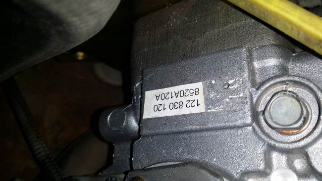

foto inserite
nella prima si vede la pompa completa e come è stata montata il lavoro con la chiave a tubo è stato fatto nella parte piu alta della pompa in quello che semba o forse è una valvola
nella seconda è quello che resta didell'unico numero che ho trovato

Inserito il 20/06/2015 alle: 14:42:24
altra cosa che ho notato : la targhetta Bosch è stata tolta,il numero che si vede NON è Bosch,chiedi che pompa è e informati sul numero originale Bosch,io non sono ancora riuscito ,provero' a cercare meglio,(a questo punto il dubbio che sia la pompa sbagliata potrebbe essere fondato)

Inserito il 20/06/2015 alle: 16:17:22
In risposta al messaggio di morodirho del 20/06/2015 alle 14:42:24
il dubbio che sia la pompa sbagliata potrebbe essere fondato) PS scusa se ritardo a rispondere ma sto facendo dei lavori in casa, comunque non ti preoccupare,vai avanti. aliena vitia in oculis habemus, a tergo nostra sunt.
ciao ho provato ad inserire il codice 8520a120a e lo riconosce  come pompa gasolio maa sto punto il dubbio mi sorge se hai tempo x guardare questo link

Inserito il 20/06/2015 alle: 16:27:19
e comunque con quel codice sembrerebbe essere della DELPHIX TRANSIT 2.5DI
