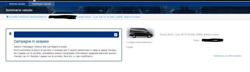

Come faccio a verificare il modello esatto? Non mi sembra però che ci siano due batterie sotto il sedile di guida, quella dei servizi è sotto il sedile del passeggero.
Inserendo il telaio sul sito Etis restituisce queste informazioni

In risposta al messaggio di emiliano69 del 07/09/2019 alle 15:46:50
Si, visto così è l'MK8,
dal 2016 è stato destandarizzata la seconda batteria, significa che, come furgoni, potrebbe non averla, non so se come pianale per allestimento sia diverso,
ma dalla schermata che hai messo, indica veicolo anno 2014 (mi pare di leggere...), pertanto è ancora con sistema a due batterie.

Si, visto così è l'MK8, dal 2016 è stato destandarizzata la seconda batteria, significa che, come furgoni, potrebbe non averla, non so se come pianale per allestimento sia diverso, ma dalla schermata che hai messo, indica veicolo anno 2014 (mi pare di leggere...), pertanto è ancora con sistema a due batterie. Ciao Gianfranco
Leggi bene, è riportato 2014, chiederò direttamente all'officina quante batterie ci sono.
