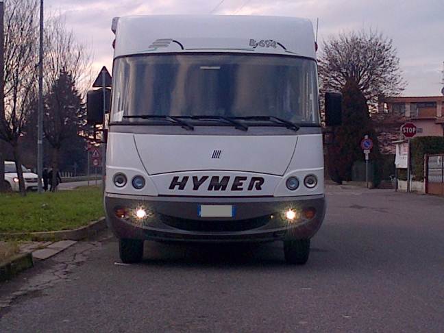

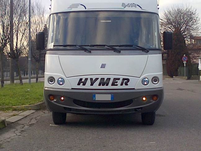

Questi sono i miei in versione diurna
Versione diurna
e in versione notturna
Saluti
