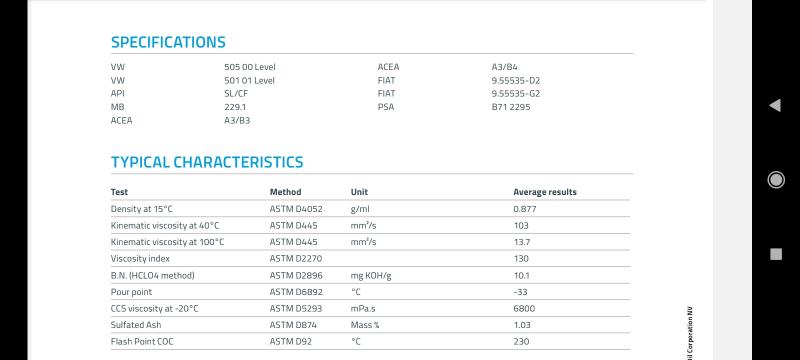

Ho visto la scheda tecnica del Guardtech 15w40.
SL/CF (il SF/CD è di qualità inferiore e non lo prenderei in considerazione).
Risponde a tutti i requisiti di Vw, Mb, Fiat e ACEA.
Senza essere un professionista del settore posso affermare che è un ottimo lubrificante motore.
Io ho fatto la mia personalissima scelta e uso tassativamente Castrol (anche se qualcuno lo ritiene scadente). Ti ho citato il Motul che ne conosco l’assoluta eccellenza e perché il giudizio non fosse influenzato da preferenze personali.
Questo oli lo userei con assoluta tranquillità.

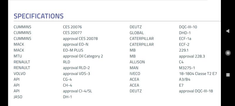

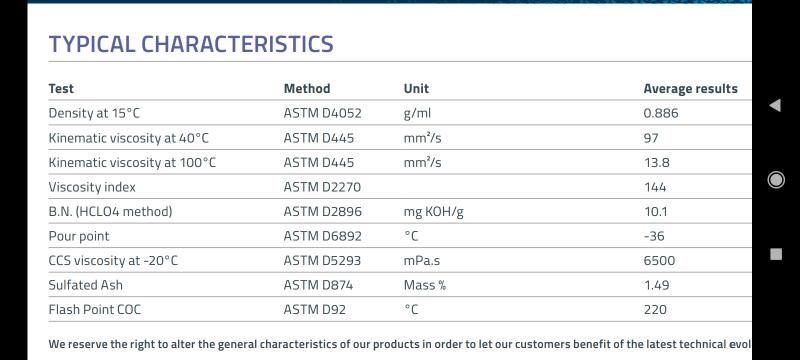

Quello che hai visto tu è guardtech 15w/40 SL/CF.
in effetti il SF/CD non riporta quasi nessuno standard dell' altro.
Io però ho messo il Vitaltech 15w40.
Che risponde ancora a più standard..ma non quello Fiat. Però c'è Iveco, Caterpillar , ACEA etc...
Il Vitaltech
Screenshot_2023-03-09-18-16-29-708_com_google_android_apps_docs.jpgScreenshot_2023-03-09-18-16-46-618_com_google_android_apps_docs.jpg
Io non ho idea di cosa significhino gli standard dei vari marchi costruttori , o altre sigle.
È un mondo interessante e dovrei farmi un po' di cultura.
