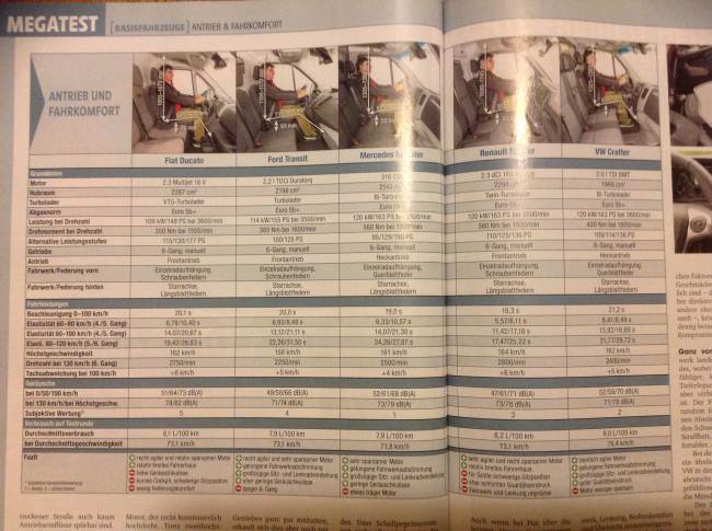

Inserito il 08/11/2015 alle: 21:20:27
A proposito di consumi e prestazioni(promobil)

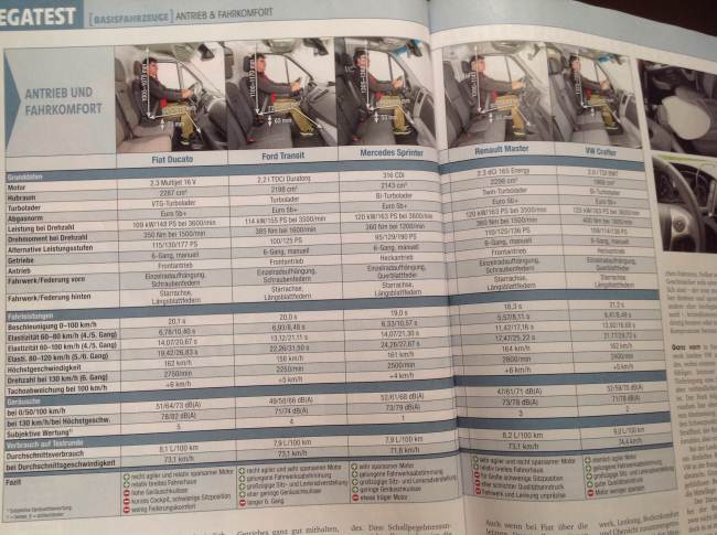

Inserito il 08/11/2015 alle: 21:29:57
Forse questa foto è più chiara,spero
