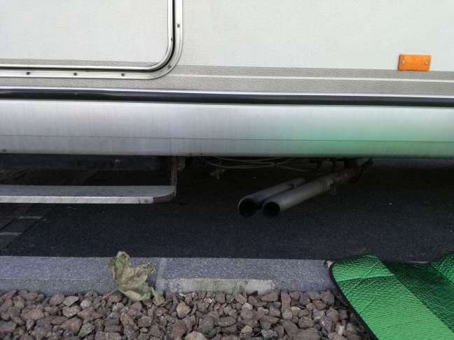

ho acquistato da poco un Hymer 660 su Ducato 2500 TD del 1992.
Mi ha colpito molto il fatto che il tubo di scarico è rivolto in avanti. Un meccanico mi ha detto che è la posizione originale!!!
Secondo me sarebbe meglio girarlo all'indietro, cosa ne pensate?
Ho postato una foto per capire meglio (l'anteriore del mezzo è a sinistra)
Un grazie in anticipo a tutti gli esperti o meno che mi aiuteranno a capire

Ma scusa quella è la porta della cellula? Vedo lo scalino, come fai ad avere lo scarico a destra? Solitamente in Italia è a sinistra o sbaglio?

No, è la porta della cabina (dell'autista)

sinceramente non mi sembra la posizione originale, ho l'impressione che ii  terminale sdoppiato sia stato sostituito, Non credo proprio che li TD avesse due terminali di scarico.Poi, rivolti in avanti?Secondo me hanno sostituito il pezzo terminale della marmitta con uno diverso

Giusto!
Il terminale è stato cambiato, ma la posizione dicono sia originale.
Ma non è assurdo? A me sembra contro-logica

Ma quel terminale, non scaricava in basso? Mi pare fosse chiuso in punta e avesse una apertura nella parte inferiore.

Se vuoi puoi sembra  mettere un terminale che devia il flusso verso il basso, effettivamente  è  strano che lo facessero  in quella direzione, anche io penso che sia stato sostituito con altro.

Chiunque dica che quella li è la marmitta originale,nella posizione originale,ti racconta una balla.Basta guardare un qualsiasi altro Ducato.In 30 anni che lo costruiscono,la marmitta è sempre stata sul fianco,rivolta verso la ruota posteriore sinistra,o verso il basso,ma sempre verso il retro del mezzo.

Cosa c'è sottoscocca dietro la marmitta?

Non sembra un Ducato,ma la posizione è quella.

Buonasera a tutti. Il tubo ha l'aggancio (o staffa che dir si voglia) proprio lì. Ma il tubo originale (bello grosso) è rivolto verso dietro. E' come se finisse all'altezza del piccolo catarfrangente arancione della fiancata. Se ti abbassi, di sicuro il silenziatore finale non è quello originale ducato. L'originale è trasversale (parallelo agli assi delle ruote) ed ha come staffa finale poco dietro la pedana per l'accesso al posto di guida;  poi il tubo di scarico vero e proprio, come dicevo, è indirizzato verso il posteriore. Io un 644 del 1991 su meccanica ducato e sotto sono tutti uguali, il telaio è quello; varia solo in base alla lunghezza del mezzo. Se non sbaglio i mezzi dell'epoca su meccanica ducato, avevano come lunghezza max m. 6.70 circa. Se vuoi farti una cultura del mezzo fai una ricerca in rete del catologo storico hymer. Buoni km e complimenti per il mezzo.

Intanto dalle foto sembra che in uscita, sia curvato in modo da buttare lateralmente i gas e non in avanti, poi io mi chiederei il perchè è stato montato quel terminale, e se vi sono reali controindicazioni a lasciarlo così.
E' probabile sia solo per estetica, se non piace si toglie, se piace si può lasciare.

​...forse l originale scaricava sotto la finestra ed ha montato il terminale cosi...

Provo a dire la mia, è un Ducato TD del 92 ma quello con i fari rettangolari, il 290 per capirci. Aveva i due silenziatori in linea, uno sotto al sedile passeggero e un altro 50 cm dopo, poi c'era il tubo che girava verso il lato sinistro dove terminava con una curva che andava in avanti e poi piegava all'indietro. Se non veniva allungato dall'allestitore rimaneva sotto il camper annerendo ruota e, parzialmente, la parete. Chi ce l'ha avuto ha tagliato la curva che andava in avanti e poi si è inventato quel terminale.
http://www.ebay.it/itm/Set-di-s...
Non mi uccidete! Ho solo detto la mia. (quel Ducato l'ho avuto per 24 anni)

penso che sia proprio cosi , wink

Grazie Moreno yes
