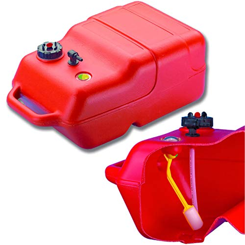

Ma montare un serbatoio aggiuntivo da 20 lt. come questo , non sarebbe più semplice ?
Indficatore livello - filtro - tappo con chiusura - possibilità di levarlo in estate.

Ma montare un serbatoio aggiuntivo da 20 lt. come questo , non sarebbe più semplice ? Indficatore livello - filtro - tappo con chiusura - possibilità di levarlo in estate.
Se deciderò di montarlo, sono anche io per serbatoio separato, c'è il vantaggio di poter usare carburanti differenti, magari meno costosi del gasolio, in questo momento, il mio riscalda il laboratorio con kerosene.
Si è pippato circa 50 litri di petrolio, e si pipperà altri 50 litri (circa) di kerosene wink...
