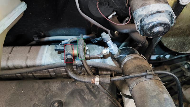

Inserito il 28/01/2023 alle: 11:22:09
In risposta al messaggio di enzo44 del 27/01/2023 alle 17:29:52
Ciao, dopo tutto questo casino ti dico come e dove installare la T per il prelievo gasolio, sul collettore di aspirazione del tuo ducato troverai l'elettrovalvola che alimenta il termoavviatore, collegato ad essa troverai
un tubetto di gomma che, guarda caso, va direttamente sul ritorno verso il serbatoio, inserisci la T su questo tubetto, il ramo che va alla pompa del riscaldatore deve essere rivolto verso il basso, è il sistema piu' semplice e collaudato su mezzi come il tuo, vai tranquillo, Un saluto Enzo
ciao, grazie per le dritte.
l'elettrovalvola è questa in foto giusto? ho evidenziato in rosso e verde i due tubi che escono da essa, non capisco quale sia però a ritornare nel serbatoio, riusciresti ad aiutarmi? è uno di questi due tubi oppure non è qui che devo guardare?
13/12/2009 4476
Inserito il 28/01/2023 alle: 18:54:04
In risposta al messaggio di arounders del 28/01/2023 alle 11:22:09
ciao, grazie per le dritte.  l'elettrovalvola è questa in foto giusto? ho evidenziato in rosso e verde i due tubi che escono da essa, non capisco quale sia però a ritornare nel serbatoio, riusciresti ad aiutarmi? è uno di questi due tubi oppure non è qui che devo guardare?
Ciao, collega la T sul tubo che hai segnato in rosso, non devi tagliare nulla, lo svili da un lato e con un manicotto dello stesso diametro inserisci la T, se vuoi far avviare subito il riscaldatore metti in moto per alcuni secondi per spurgare la linea. Un saluto Enzo

Buon pomeriggio,
l'elettrovalvola è presente solamente nella versione 2.5TD, se non erro, che ha termoriscaldatore per avviamento.
Per la mia versione che è l'aspirata procedo con inserire il tee sul ritorno prima dell'ingresso in serbatoio?
Grazie a tutti e buona giornata.
13/12/2009 4476
Inserito il 22/12/2023 alle: 20:47:14
In risposta al messaggio di djpizzo87 del 22/12/2023 alle 15:40:49
Buon pomeriggio,  l'elettrovalvola è presente solamente nella versione 2.5TD, se non erro, che ha termoriscaldatore per avviamento. Per la mia versione che è l'aspirata procedo con inserire il tee sul ritorno prima dell'ingresso in serbatoio? Grazie a tutti e buona giornata.
Ciao, non cambia nulla, inserisci la T sul tubo di ritorno, lo trovi anche sulla testata collegato agli iniettori. Un saluto Enzo
