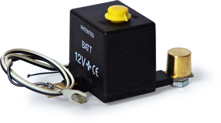

Esistono stacca batterie per utenti "sbadati"
Staccano a 11,8 V le utenze.
Come dice Alvaro quello che non c'è non si rompe per cui va messo se non ci sono altre soluzioni.
In certi casi sono indispensabili..... se la mia BS scende sotto i 10 V prende subito la via della discarica .....
Attenzione che le centraline CBE o altre staccano sotto i 10,5 V solo determinate utenze ..... Ci sono utenze collegate in permanenza e direttamente alla BS ( ad esempio il gradino ).
