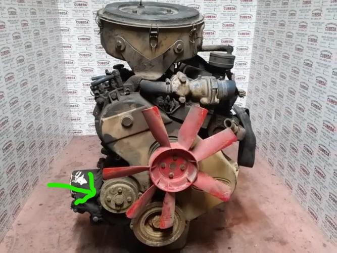

Buonasera,una domanda per gli esperti di motore Ford Transit 2.5 diesel iniezione diretta del 1988 con codice 4AB :
Vorrei sapere se la puleggia indicata dalla freccia verde in foto(foto presa dal web solo per far capire di che puleggia parlo) aziona soltanto la ventola di raffreddamento del radiatore(con visco statica) oppure anche altro all'interno del motore. Grazie in anticipo per la risposta, Jacopo.Inked4ab_LI.jpg

la ventola, e qualunque altra cosa, viene mossa dall' albero motore, nei motori, qualsiasi puleggia serve a far girare qualche strumento ( alternatore, compressore, ventola, pompa acqua,servosterzo ecc) poi ci sono pulegge di rinvio dei cuscinetti, ma sono di diametro più piccole

Quel motore indicato è tratto dal WEB nelle vendite usato, bisognerebbe vedere una foto del motore nel suo alloggiamento sotto il cofano funzionante. In quella zona indicata ci dovrebbe essere l'alternatore che però non vedo come non c'e la cinghia. Quella puleggia potrebbe essere un servizio es. pompa servosterzo, condizionatore ecc. ci vorrebbero altre foto di fianco per capire cosa c'è attaccato.
