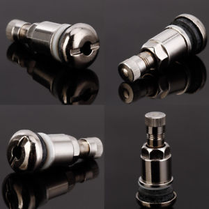

Il mio mezzo di nove anni ha le valvole di metallo. Cambiando le quattro  ruote per la seconda volta dovrei sostituire anche le valvole o no? Grazie. Claudio

Se non perdono io non le cambierei...la valvola in metallo è una valvola di sicurezza, in pratica non può essere espulsa dalle pressioni delle gomme, come può succedere per quelle in gomma.

perdono?
se non perdono, non vedo il motivo per sostituirle.
ho un camion con cerchi in lega e valvole ;logicamente, in metallo con pressioni di 9 bar, i cerchi hanno 16 anni e il mio gommista di fiducia sconsiglia la sostituzione

La mia indecisione è dovuta al fatto che leggi quà, leggi là, se ne sentono tante. Però non perdono e sono indeciso. Claudio

Le mie sono su da 13 anni e dormo sonni tranquilli, non perdono, e anche avessero una leggera perdita, non ci sono rischi gravi, non si romperanno mai, non so cosa dovrebbe succedere e cosa hai sentito....

Sarebbe molto utile sapere dal costruttore di tali valvole per quale durata sono state progettate. A quel punto sarebbe un interrogativo in meno. Claudio

se di metallo inteso come non amalgama durano quanto tutti li oggetti di "ferro"
che è soggetto a cedimenti e quindi perdita della pressione + la guarnizione "o ring" in gomma o similare che essendo via dai raggi solari/ozono è duratura ed essendo corpo fisso non ha nulla da spartire con le valvole vettura in gomma da cambiare ogni cambio gomma 5/7 anni perchè soggette a flessioni dovute alla rotazione ed alla esposizione al sole

Mah!...secondo ,me Ti stai ponendo un problema che non esiste.
Non ho mai sentito che si parli di durata di queste valvole, potrebbero durare più della vita del camper, certamente più della vita di un cerchio in acciaio, può essere che, dopo parecchi anni, vi siano da sostituire le guarnizioni in gomma, ma una valvola così è quasi eterna,... che poi, per quel che costano, il gommista le voglia mettere nuove, va bene...ma...
Credo che il produttore non abbia alcun interesse a dire la verità sulla durata wink... dirà comunque tot anni....il sistema produttivo non può permettersi cose che durino sempre, sarebbe antieconomico.

Le mie per ora non perdono e sono montate originali da Fiat. Non vorrei che sostituendole mi creassero problemi di perdita. Grazie a tutti. Claudio
