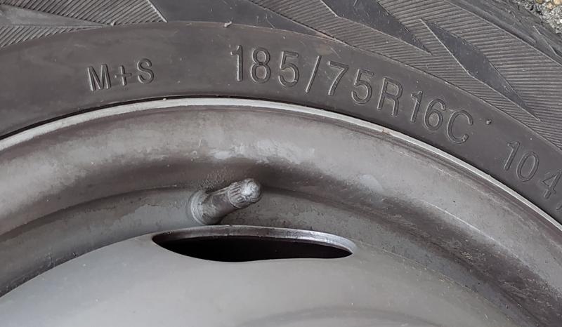

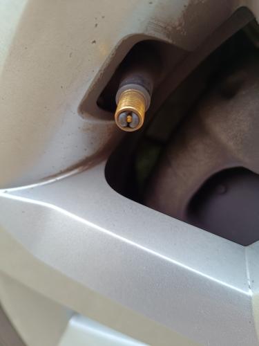

Ciao a tutti, un mio conoscente camperista mi ha mandato questa foto della sua valvola delle gomme. Sinceramente con so proprio che pensare: difetto, rischio sfiato improvviso? Il fenomeno è solo sulle 2 anteriori e qualche tempo fa la cosa non era presente... Almeno così mi ha detto

Sembra quasi che la gomma interna della valvola stia per uscire
quelle due cose li non devono esserci, lo spillo deve poter essere svitato, e con quei due così non è possibile
Mi sa che gli hanno montato una normale valvola per auto(e nemmeno di buona fattura)
consiglio di farsele sostituire con valvole completamente in metallo, e non quelle che chiamano rinforzate, ho avuto problemi anche con quelle sul furgone

così a vedere sembrerebbe che si è infilato dentro alla valvola un oring/guarnizione, casomai presente in un tappino di protezione stretto troppo, oppure dai sensori TPMS?
Ma vado un po a naso perchè dalla foto si capisce poco.

così a vedere sembrerebbe che si è infilato dentro alla valvola un oring/guarnizione, casomai presente in un tappino di protezione stretto troppo, oppure dai sensori TPMS? Ma vado un po a naso perchè dalla foto si capisce poco.
Ciao, grazie per la risposta.
In effetti sembra sì un gommino, ma la cosa strana è che su entrambe le ruote anteriori. Gli dirò di provare con delicatezza a muoverlo, magari viene via...
Comunque non ha i sensori

stessa cosa che gli ho detto io: come mai non ti hanno montato le valvole in metallo?
Io le ho sostituire molti anni fa
In effetti questa mattina mi ha scritto, dopo i suggerimenti, e ha scoperto che si trattava proprio di un oring dei nuovi tappi che ha messo su... Non ho parole se non qualche imprecazione.
in ogni caso gli ho suggerito di nuovo di cambiare le valvole

In effetti questa mattina mi ha scritto, dopo i suggerimenti, e ha scoperto che si trattava proprio di un oring dei nuovi tappi che ha messo su... Non ho parole se non qualche imprecazione.  in ogni caso gli ho suggerito di nuovo di cambiare le valvole
Sono contento di averci preso, che non ero poi così sicuro laugh

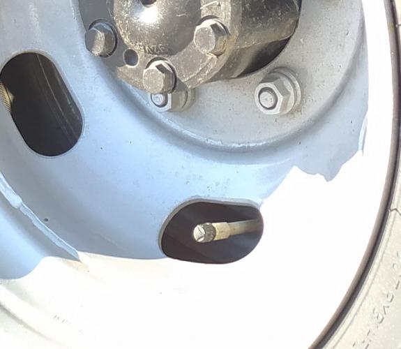

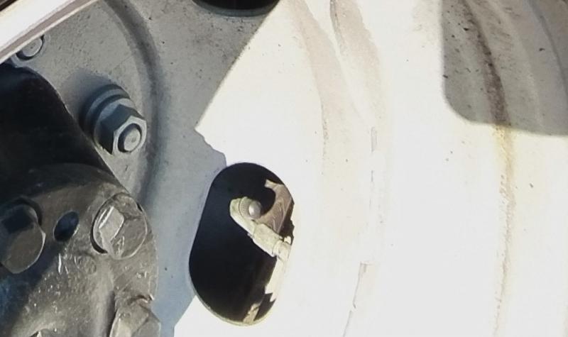

Scusate se mi aggancio a questa discussione con le mie domande, cosa intendete con valvole in metallo? Tutta la parte che "esce" dal cerchione è in metallo? Può essere ricoperta di gomma? Esistono anche per il gemellato? Quelle in foto immagino che non sono né in metallo né rinforzate? Grazie mille

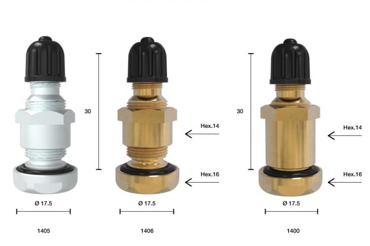

Di solito sui camper, dove le pressioni in uso arrivano a 5,5 bar, si usano valvole metalliche che reggono in sicurezza questa pressione.
https://www.wonder.auto/it/valv...
queste sono il tipo piu usato, in ottone, che in alluminio sono troppo deboli.

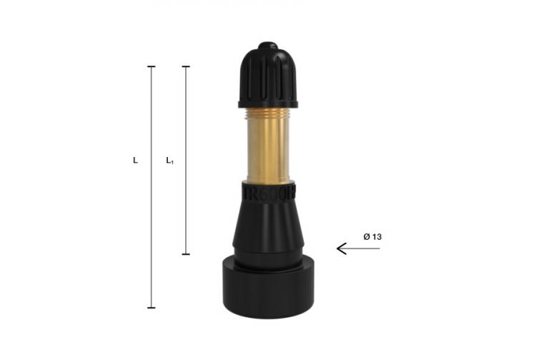

Oppure, si possono anche usare valvole snap-on, cioè con la base in gomma, ma rinforzate per pressione elevata (la Mercedes installa queste TR600HP sullo Sprinter ma io le ho comunque sostituite con quelle tutto metallo)
Non sono pratico delle ruote gemellate, ma da quanto mi sembra di avere visto, viene montata una valvola uguale a quella del cerchio singolo, poi ci si avvita sopra una prolunga per poterla gonfiare, vista la posizione.
La valvola che vedo nella tua seconda foto, è una comune valvola da auto, non rinforzata, vero che di solito i mezzi a ruota gemellata usano pressioni basse, ma fossi in te, le farei comunque cambiare con quelle in ottone che ti ho linkato. Ovviamente al posteriore poi ci devi avvitare sopra le prolunghe come hai ora.

Di solito sui camper, dove le pressioni in uso arrivano a 5,5 bar, si usano valvole metalliche che reggono in sicurezza questa pressione. queste sono il tipo piu usato, in ottone, che in alluminio sono troppo deboli.
Oppure, si possono anche usare valvole snap-on, cioè con la base in gomma, ma rinforzate per pressione elevata (la Mercedes installa queste TR600HP sullo Sprinter ma io le ho comunque sostituite con quelle tutto metallo) Non sono pratico delle ruote gemellate, ma da quanto mi sembra di avere visto, viene montata una valvola uguale a quella del cerchio singolo, poi ci si avvita sopra una prolunga per poterla gonfiare, vista la posizione. La valvola che vedo nella tua seconda foto, è una comune valvola da auto, non rinforzata, vero che di solito i mezzi a ruota gemellata usano pressioni basse, ma fossi in te, le farei comunque cambiare con quelle in ottone che ti ho linkato. Ovviamente al posteriore poi ci devi avvitare sopra le prolunghe come hai ora.
Ti ringrazio della cortese e completa risposta.
Io le uso a 4.2 - 4.5 bar, davanti e dietro.
Quella delle mie foto che mi indichi essere normale da auto non rinforzata la ho all'anteriore.
Al prossimo cambio gomme allora chiederò di mettermi valvole metalliche tutte in ottone. Grazie.

Ti ringrazio della cortese e completa risposta. Io le uso a 4.2 - 4.5 bar, davanti e dietro. Quella delle mie foto che mi indichi essere normale da auto non rinforzata la ho all'anteriore. Al prossimo cambio gomme allora chiederò di mettermi valvole metalliche tutte in ottone. Grazie.
Probabilmente le avrai uguali anche al posteriore, ma su queste sono poi installate le prolunghe di gonfiaggio.
A questo punto immagino siano tutte così...difatti quando le gonfio si "muovono" rispetto alla base...mente immagino quelle in metallo siano fisse e non si muovono rispetto al cerchio, come se fossero solidali ad esso.
è più facile che iniziano a perdere quelle gemellate in terne
la prolunga, con le sollecitazioni centrifughe  fa crepare la valvola
io non aspetterei per farle cambiare nemmeno un secondo
se ti capita che ti perda una ruota interna i viaggio, non te ne accorgi, e se non scoppia di sicuro la rovini al tal punto da non poterla più utilizzare, e sarai costretto a cambiarne 4
mi è successo sul mio nissan, fortunatamente ero vuoto e non ho rovinato la gomma, e dopo aver sistemato con il primo gommista che ho tornato, una volta a casa con il mio gommista le ho fatte cambiare tutte
ed erano quelle rinforzate, ma non completamente in ottone

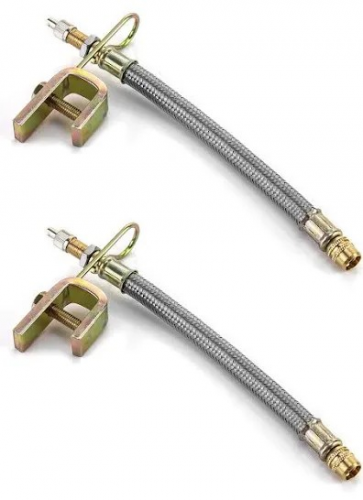

le prolunghe rigide di qualsiasi materiale non sono in pressione mentre quelle flessibili ( cosi pure quelle rigide ma ricurve )( di solito con retina di metallo esterno ) sono in pressione
​​​​​​Se queste ultime si rompono per sfregamento o altro c'è la perdita di aria
Le rigide diritte entrano in pressione solo quando collegate alla pistola di gonfiaggio aria

rimane il fatto che quelle dritte rigide anche se si rompono o fessurano non fanno perdere aria alla gomma
ci sono dei sostegni appositi che si morsettano sul cerchio qui in questa foto con le flessibili ma che non è proibito usarli anche con le rigide
