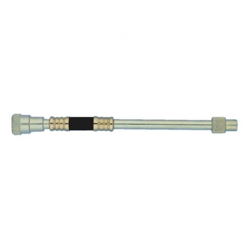

Ler prolunghe rigide sia in plastica che in metallo , con la forza centrifuga si flettono e si orientano verso l'esterno. (come ricordato sopra da Silvio) Per ovviare a questo problema , da anni, sugli ultimi 4 daily ho cercato
di risolvere in tal modo : Ho usato un cavetto in nylon che passa attorno al mozzo centrale e che poi avvolge anche la prolunga della valvola , che è obbligata a rimanere in posizione , senza potersi allontanare verso l'esterno ed andare a sbattere / fregare contro il  cerchio .
Ho una dozzina di prolunghe di plastica sui miei mezzi
Mai messo nulla per tenerle ferme, sulle valvole in ferro non si muovono minimamente su oltre un milione di km tra tutti

Non mi interessa personalmente, ma Solo per curiosità e conoscenza personale:
Dicevi che le prolunghe rigide non sono in pressione, quindi immagino che all interno ci sia una asta che trasmetet alla valvola la pressione su il piolo centrale quando si attacca la pistola. Ho capito bene?

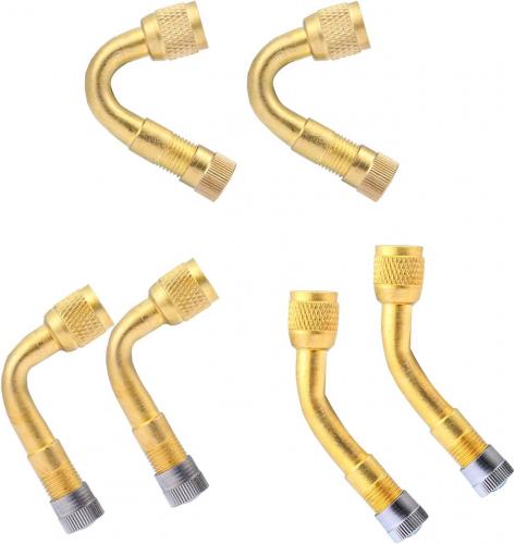

Se non sbaglio le prolunghe sono fatte così:
la meno curva nella ruota interna e la piu curva nella ruota esterna.
Ma anche se così con curva accentuata vale sempre lo stesso discorso?

Solo quelle dritte, quelle curve come in foto sono sotto pressione,a non si usano per le ruote interne, ma per quelle esterne per agevolare il controllo pressione, essendo il cerchio esterno girato, si farebbe fatica a inserire il beccuccio del manometro

Per non dover usare la prolunga curva
esistono da sempre le testine lunghe
con doppia entrata per il gonfiaggio
anche del cerchio rovescio.

Grazie della spiegazione, ora ho capito. yes

Quelli li avevo visti.
Immagino che sarà comunque un po difficoltoso svitare e riavvitare il tappino, senza farlo cadere tra le due gomme wink

quando controllo la pressione mi inca...zzo x tenere in posizione la valvola curva e premere x ficcarci x bene la pistola di gonfiaggio . comunque la prolunga in plastica NON sgonfia la ruota in caso di rottura .

la prolunga curva, non deve muoversi, se si muove  significa che non è serrata per bene e potrebbe perdere
solitamente la si stringe con una pinza
