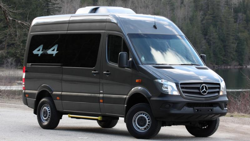

Come vedi nella prima foto che ho postato si vede che nello Sprinter 4x4 c'è gia di serie una specie di distanziale da 6cm tra asse e balestra in quanto le sospensioni anteriori sono 10cm piu alte di quello normale e quindi così si livella. Io ho fatto aggiungere un ulteriore spessore di 4cm e ora il mezzo posteriormente è 2cm piu alto che anteriormente, cioè si puo dire che sia in pari, come si vede anche qui:
però, il mezzo è 7m con circa 230 di sbalzo e anche se tra paraurti posteriore e terreno ci sono 50cm, un po di piu non farebbe male per non rischiare di toccare anche se in casi estremi.

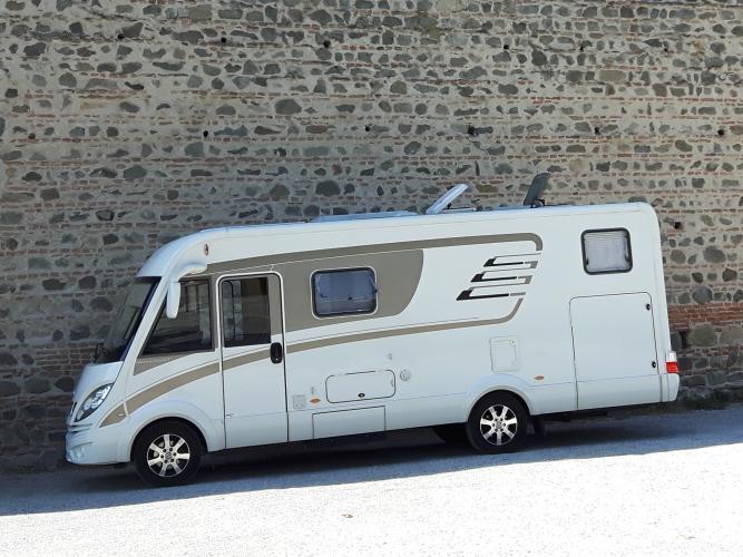

Questa estate ho incontrato alcuni Tedeschi e Norvegesi, anche loro con Sprinter Eu6 4x4 e avevano installato le sospensioni ad aria VB Air Suspension e ne parlavano molto bene, sia come qualità costruttiva, che come adattamento
allo Sprinter 4x4. Nelle foto si tratta di un furgonato, ma ilmio che è un telaio, è comunque identico come assale e balestre. Io personalemnte dopo avere avuto delle sospensioni ad aria ALKO su un Ducato, sono contrario, perchè avevano reso il mezzo duro come una carriola alzandolo di poco, ma parlando con questi che avevano queste VB a doppia balza mi hanno assicurato che pur alzando parecchio il mezzo e stabilizzandolo, non lo rendono duro proprio perchè a doppia balza. Io metterei la versione manuale, senza compressore. A me servrebbe giusto per alzare un po la coda, diciamo una decina di cm, perchè lo sbalzo è 230cm e anche se il paraurti è a 50cm da terra, il gancio traino è a 35cm da terra e iln qualche campo con dei dislivelli , in un paio di occasioni ho arato il terreno con il gancio. La mia domanda eè se qualcuno usa o conosce questa marca, e se puo consigliarmi un valido centro assistenza della marca per la installazione o intanto per informarmi. Devo ancora pensarci bene, ma intanto cerco informazioni e poi deciderò in primavera.
così si livella. Io ho fatto aggiungere un ulteriore spessore di 4cm e ora il mezzo posteriormente è 2cm piu alto che anteriormente, cioè si puo dire che sia in pari, come si vede anche qui: però, il mezzo è 7m con circa 230 di sbalzo e anche se tra paraurti posteriore e terreno ci sono 50cm, un po di piu non farebbe male per non rischiare di toccare anche se in casi estremi.
Dalla foto l'impressione è di uno sbilanciamento dei pesi, però pensandoci bene, il davanti così alto non dipende forse dalla meccanica aggiunta per dare la trazione delle ruote anteriori? presumo che sotto hai un telaietto supplementare.?
Trazione anteriore che nel tuo caso sono della prima generazione con attuatore elettromeccanico, la cosa è poi stata corretta con il nuovo sistema 4×4,
In effetti condivido, sei al limite e visto che hai uno strumento per affrontare il fuori strada puoi seriamente  rischiare di toccare il fondo del posteriore,
Dalla foto mi ricordi il mio prima dell'intervento alle balestre, ora è più su, ma è diventato un po più rigido avanti, dipende dal carico nel garage,
Il tuo caso in effetti necessita di alzarlo un po', ma temo che non puoi alzarlo continuando a mettere tasselli, alternativa con la balestra rinforzata, ma rischi di scompensare l'anteriore, in effetti ci vorrebbe un sistema pneumatico a comando variabile, tale da regolare l'assetto sia per il viaggio che per il fuori strada,quale è la scelta giusta? , temo incida molto sul portafoglio.
Quella economica del soffietto tra assale e telaio non la condivido, anche perché una buona balza deve essere conica.

circa 2400 mm (con portamoto carico SH 300) ho risolto con un foglio in più e placchetta da 40 mm, con sospensioni di Pavullo che ritengo ottime...NON sempre la soluzione COSTOSA é la migliore...per fortuna....
lo spessore da 40mm lo ho gia aggiunto, prima era piu basso dietro che davanti anche a vuoto, ora diciamo che è pari.
se vedi anche lo sprinter 4x4 furgone (e anche vuoto) nasce piu alto davanti che dietro, ma nel furgone senza sbalzo non è un problema ma con lo sbalzo lungo questo va in discesa
invece, vedi come cambia l assetto con questi soffietti:
Della sospensione sono contento, morbida e non si sentono le buche, giusto che avendo una corsa molto lunga, in caso di forti sollecitazioni rimbalza veramente tanto, in Francia sono arrivato su un dosso pedonale senza vederlo e una sveglia che era tra i letti gemelli è arrivata in cabina ... ha fatto effetto catapulta.
Vorrei solo alzarlo un po, perchè ho arato un paio di volte con il gancio, ma devo dire in situazioni un po al limite, come entrare in un piazzale di ghiaia a lato strada ma c'era un dislivelo elevato e ripidissimo, quasi roba da offroad.
L'idea del foglio aggiuntivo (sarebbe il 4°) la sto valutando.  Devo capire cosea mi alta di piu se il soffietto doppia balza o il foglio aggiuntivo. Vorrei alzare una decna di cm al paraurti (che saranno circa 6 all assale).
Vorrei comunque evitare di renderlo rigido e sgodevole (altrimenti avrei preso Ducato con un telaio alko laugh) seppure con uno sbalzo così lungo, irrigidire un po la sosensione e limitare la corsa non sarebbe male perchè dietro, su certi dossi (come dicevo prima) secondo me va su e giu di 40cm da fare paura.

Foto del mio dopo la cura,ricentinatura e foglio aggiuntivo, a pieno carico, assetto vacanza, peso effettivo da immaginare, non è messo male.

Si, quello lo sapevo, quando lo ho preso io nel catalogo Hymer c'era solo la trazione inseribile con interruttore (ma senza ridotte) Poi in seguito hanno messo a catalogo sia la versione con che senza ridotte , per le ridotte
c'è un secondo interruttore. Ma la Mercedes da sempre ha avuto sia la versione con che senza ridotte, è la Hymer che prima non aveva previsto a catalogo la versione con ridotte...altrimenti la avrei sicuramente presa. Il peso piu o meno è quello. La novità, a quanto mi dici è solo che ora sul 4x4 si puo avere il 7G Tronic, e prima si poteva avere il Wandler. Però io preferivo il Wandler, perchè un cambio tradizionale, con convertitore di coppia, sicuramente meno moderno ma piu robusto e adatto agli strapazzi di un uso anche offroad e di lavoro pesante. Tanto, mi sa che alla fine anche il prossimo lo prenderò manuale, l'automatico mi piace molto, ma preferisco avere meno problemi e maggiore affidabilità con un manuale. Pensa solo a un eventuale panne in posti impervi (Islanda, Nordafrica etc...) dove un carro attrezzi non puo venire e che il mezzo dovesse essere per forza trainato sulle sue ruote, con l automatico si farebbero gravi danni e diventerebbe un grosso problema, e bisognerebbe scollegare l albero di trasmissione dal differenziale. L'idea di passare da un balestraio anche secondo me puo essere buona, ma in ogni caso sono cose che rimando a dopo Pasqua, perchè allora finiròle rate del camper e quindi mi trovo piu libero di inpiegare fondi per queste modifiche. Allora cambierò anche le gmme con le BF Goodrige All Terrain 245/75R16 120R che con diametro maggiore alzano il mezzo anche quelle (sono quelle opzionali Mercedes 4x4 che vedi nelle prime foto cehe h postato e ce ho gia sul libretto) A vantaggio del foglio in piu e ricentinatura che non si modifica nulla, a svantaggio che si impara dopo come risponde. Vantaggio che costa meno , penso sui 350-450 euro, e non è deperibile come il soffietto che puo bucarsi, rompersi, perdere. A vantaggio del soffietto VB doppia balza la possibilità di decidere come e qunto alzarlo, a svantaggio la spesa (ma il lavoro che costa meno è quello che ha il migliore risultato) che suppongo trai 700 e 1000 euro cosi' a occhio. Potrei incominciare andando da POLACCHINI (non saprei chi altro) e aggiungere il foglio e ricentinare, e se non basta sono semre in tempo a aggiungere i soffietti che in tal caso lavorerebbero meno. Vediamo a primavera che ora ho il maialino un po anoressico
Questa è la foto dopo la cura, a pieno carico,
Tornassi indietro farei la stessa cosa, ma vorrei spendere di più mettendo una lama migliore, me lo consigliò il balestraio, doveva ordinarla ma io andavo di fretta, se vai da Polacchini valuta anche la qualità della lama, c'è acciaio e acciaio.
