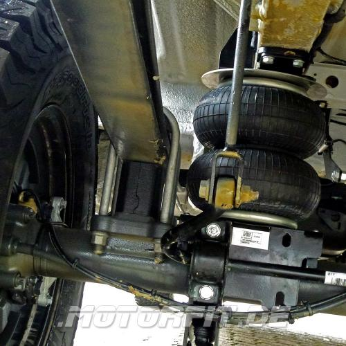

I soffietti sono esattamente questi:
qui li vedi installati su Sprinter 4x4 con apposite staffe specifiche.
In alto si svita il tampone superiore dal telaio e su quei bulloni va avvitata la piastra che tiene il soffietto, mentre in basso va smontato dall assale il tampone inferiore e si monta la staffa inferiore che sfrutta anche i bulloni che tengono la barra stabilizzatrice.
In quella posizione non interferiscono assolutamente con il serbatoio delle grigie che è piu indietro.
Poi vengono messe valvoline di gonfiaggio e i due manometri sul lato del sedile conducente.
L installazione la danno per tre ore di lavoro, ma secondo me alla fine ci va meno. Ovviamente aspetto li mentre le installano perchè non saprei dove andare.
Non ho preso in considerazione il sistema con compressore perchè gia questo Basic costa mica poco, e poi per quello che serve a me, dopo qualche prova correndo su qualche strada bianca dissestata, e trovata la giusta pressione, non la cambio piu.

I soffietti sono esattamente questi: qui li vedi installati su Sprinter 4x4 con apposite staffe specifiche. In alto si svita il tampone superiore dal telaio e su quei bulloni va avvitata la piastra che tiene il soffietto,
mentre in basso va smontato dall assale il tampone inferiore e si monta la staffa inferiore che sfrutta anche i bulloni che tengono la barra stabilizzatrice. In quella posizione non interferiscono assolutamente con il serbatoio delle grigie che è piu indietro. Poi vengono messe valvoline di gonfiaggio e i due manometri sul lato del sedile conducente. L installazione la danno per tre ore di lavoro, ma secondo me alla fine ci va meno. Ovviamente aspetto li mentre le installano perchè non saprei dove andare. Non ho preso in considerazione il sistema con compressore perchè gia questo Basic costa mica poco, e poi per quello che serve a me, dopo qualche prova correndo su qualche strada bianca dissestata, e trovata la giusta pressione, non la cambio piu.
Niente compressore ma nessun problema
Anche una pompa da bicicletta funziona
bene e con poche pompate ripristini i Bar.
