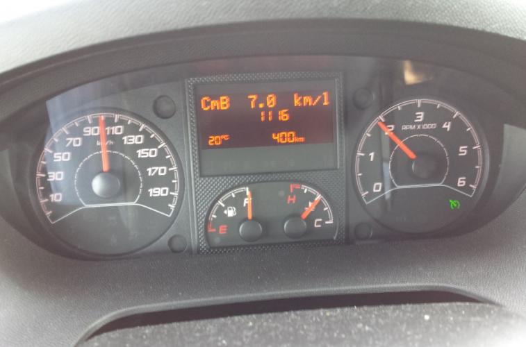

Inserito il 10/07/2017 alle: 16:18:01
Come sempre un'immagine vale cento parole
Come si vede a 100 km./ora la lancetta dei giri è ben sotto i 2000...

cavoli se beve vedo bene 7 km con un litro per andare solo a 100 km ora, per fortuna non ho quella motorizzazione, ciaoo.
Rascal ero appena partito dal benzinaio ed avevo azzerato il consumometro. Ho postato la foto solo per far vedere il n. giri e la velocità. E' più chiaro ora? A me interessa confrontarmi con chi ha un mezzo come il mio per capire! Se ti può interessare attualmente il mio consumo è di 8.5 km./litro.

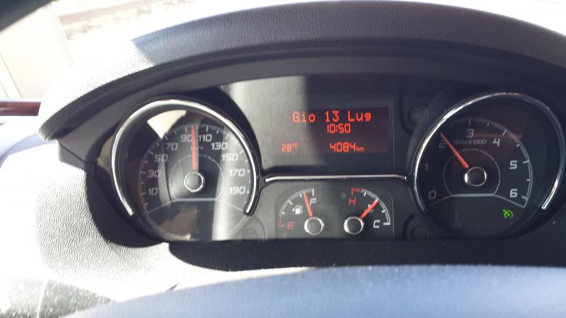

Inserito il 13/07/2017 alle: 18:24:00
In risposta al messaggio di cinquantuno del 10/07/2017 alle 16:18:01
Come sempre un'immagine vale cento parole Come si vede a 100 km./ora la lancetta dei giri è ben sotto i 2000...
Oggi come promesso ripartito da dove ero quando sono entrato in autostrada sul piano ho fatto la verifica ed ha me a 100 km/h il contagiri in 6 marcia segna 2.200 giri con ruote da 16 e camper preso nuovo,ovviamente, a marzo.ed ovviamente fiat ducato 150 cv
Ho fatto anche una foto e domani quando rientro a casa per fine ferie angry la posto.

Inserito il 14/07/2017 alle: 19:10:33
ecco la foto:

Grazie maxime, ora spero che si faccia vivo anche qualche altro con la nostra motorizzazione e gli pneumatici da 16".
Pensa che il mio Ducato viaggia in quelle condizioni in quinta marcia ( 100km./ora  a 2250 giri )
