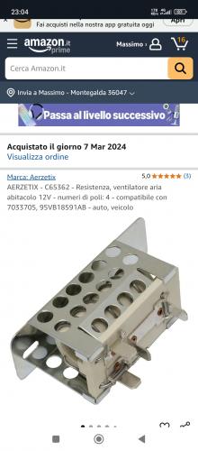

Li ho puliti già 2 volte in 7 anni e la prossima volta ho già il pezzo nuovo pronto da essere montato, e la prima volta ho ricostruito tutti i contatti e saldature, per quanta ossidazione c'era.
Questo è quello che ho comprato l'anno scorso
Ma l'ho pagato meno, in alcuni periodi è sui 15e.

Ciao Eolo 58.  Sul mio è posizionata aprendo il cofano sulla sx  vicino alla batteria. Prova a recuperare pulendo i contatti se ossidati non fanno contatto. Li ho puliti già 2 volte in 7 anni e la prossima volta ho già
il pezzo nuovo pronto da essere montato, e la prima volta ho ricostruito tutti i contatti e saldature, per quanta ossidazione c'era. Questo è quello che ho comprato l'anno scorso  Ma l'ho pagato meno, in alcuni periodi è sui 15e.

trovato la resistenza che parzializza la tensione nelle velocità 1 e 2 mentre la 3 è in diretta a 12volt solo che non era vicino alla batteria ma sotto al fanale destro lato passeggero.
Un blocco di ruggine e un contatto spezzato, ordinato il ricambio su AutoDoc, ma sorpresa mi hanno inviato il pezzo sbagliato angry

Finalmente ho risolto dopo ben 2 volte che mi hanno mandato il pezzo sbagliato ho dovuto chiudere con richiesta di reso e rimborso, la fatidica Resistenza è arrivata tramite Amazon in 24 ore.
Ho proprio dormito fidandomi di un sito che non aggiorna i particolari visibili e su segnalazione non risolve il problema... cancellati come fornitori per me.
