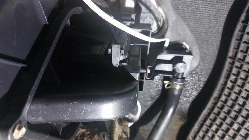

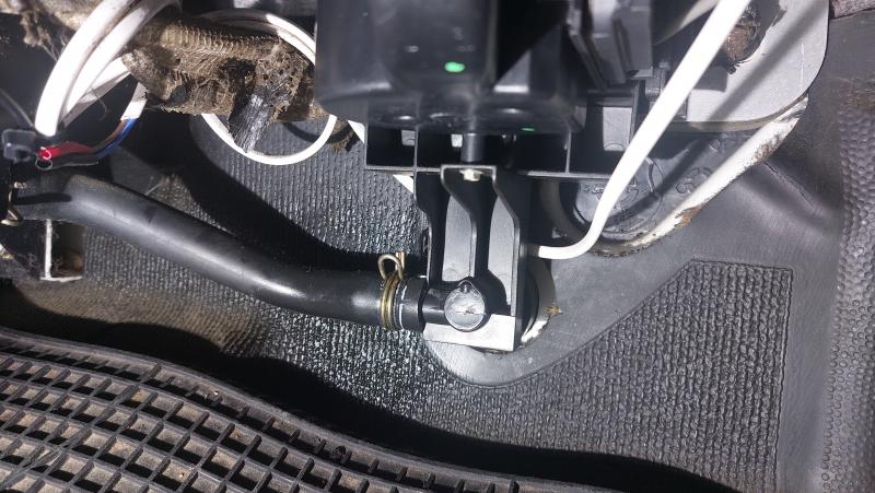

Buongiorno a tutti, ho cercato nel forum ma non ho trovato nulla. Avrei bisogno di smontare la ventola dell'abitacolo di un Ducato 244 con condizionatore.
Ho individuato la posizione della ventola ma non riesco a smontarla perché al di sotto di essa si trova una parte in plastica con tubi in gomma che le impediscono di scendere
Qualcuno mi può aiutare?
Forse non mi sono spiegato bene, allego foto.
Grazie.

La vorrei smontare perché è diventata rumorosa, vorrei capire il motivo.

Fa come se le palette toccassero da qualche parte. È per questo motivo che la vorrei smontare. Grazie

lo avevo fatto qualche anno fa ma se mi ricordo era semplice bastava ruotarla a modo baionetta e veniva giu
per me non funzionava e si era guastato il regolatore di velocità.

Non smontarla! anche la mia faceva rumore, un ticchiettio, per smontarla ho dovuto tagliare un pezzo di plastica, era impossibile farla uscire...in ogni caso una volta smontata girava regolarmente e anche vari meccanici non avevano riscontrato anomalie.
Rimontata il rumore era sempre presente
Poi è sparito da se dopo qualche tempo...suppongo sia stato un rametto o una bava di plastica a mo di paletta di gelato sui raggi della bicicletta che nel tempo si è spostata in posizione neutra

Grazie, per il momento non faccio nulla. Aspetto a vedere come si evolve la cosa. Eventualmente ne parlerò al meccanico.
