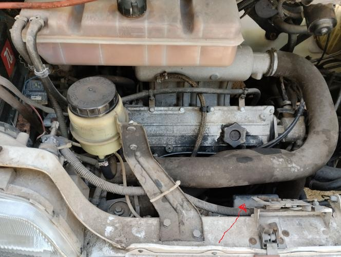

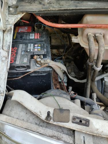

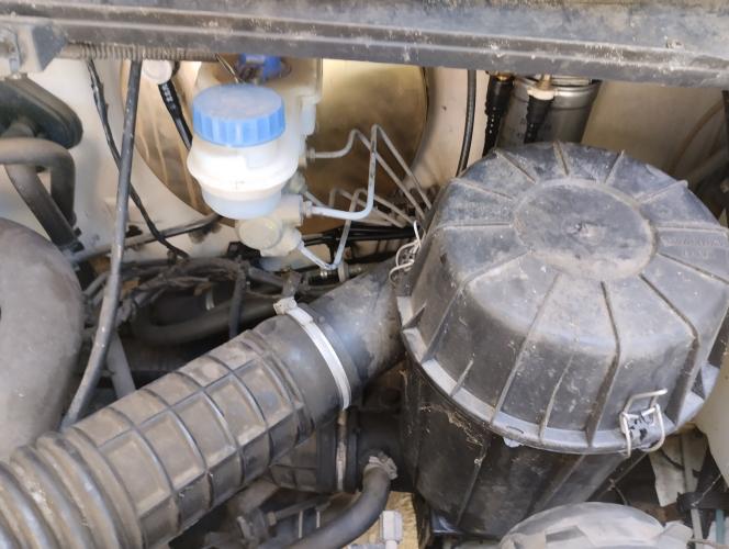

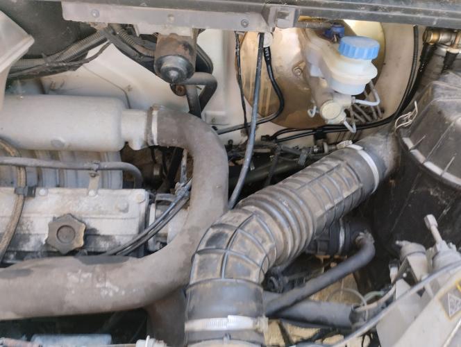

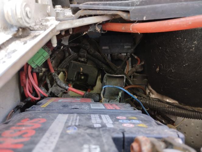

Ho fatto qualche foto spero si riesca a capire qualcosaIMG_20230707_132320_HPPefCgI7q(2).jpegfoto 2
IMG_20230707_132331_aojQdgcf6S(2).jpegfoto 3
IMG_20230707_132407_4fVCCN8U2D(2).jpegfoto 4
IMG_20230707_132324_tD35E2mZ5v(1).jpegfoto 4
IMG_20230707_132327_orpf4iVU0j(1).jpeg grazie a tutti per qualsiasi altro consiglio per risolvere il problema

Guarda la tua foto n°4 i relè sono dentro quello scatolotto di plastica indicato freccia rossa
